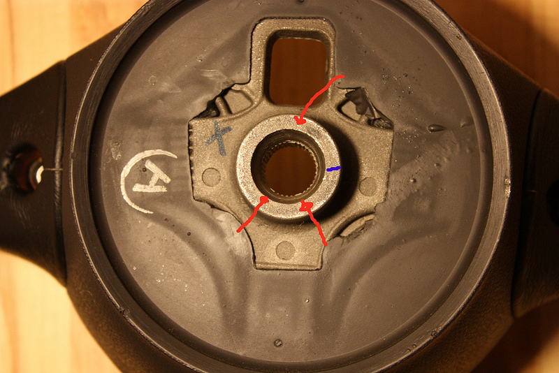

    Ma ktoś pomysł dlaczego kierownica multi nie chcemi wejść na miejsce zwykłej, wchodzi wieloklin ale dużo płycej niż moja. Mogę ją przykręcić ale tylko o połowę mniej niż moją.

    Porównaj wielokliny obu kierownic. Może ktoś Ci puscił kierownicę z 156-ki.
    Wielokliny w 147 a 156 się różniły

    Może kupiłeś od 156 FL?
    Ja żeby wyciągnąć musiałem porządnie szarpnąć ale z włożeniem problemów nie miałem.

    Poniżej 147 z 3 wypustkami zaznaczonymi na czerwono, różnica też jest w grubości zaznaczonej na niebiesko.

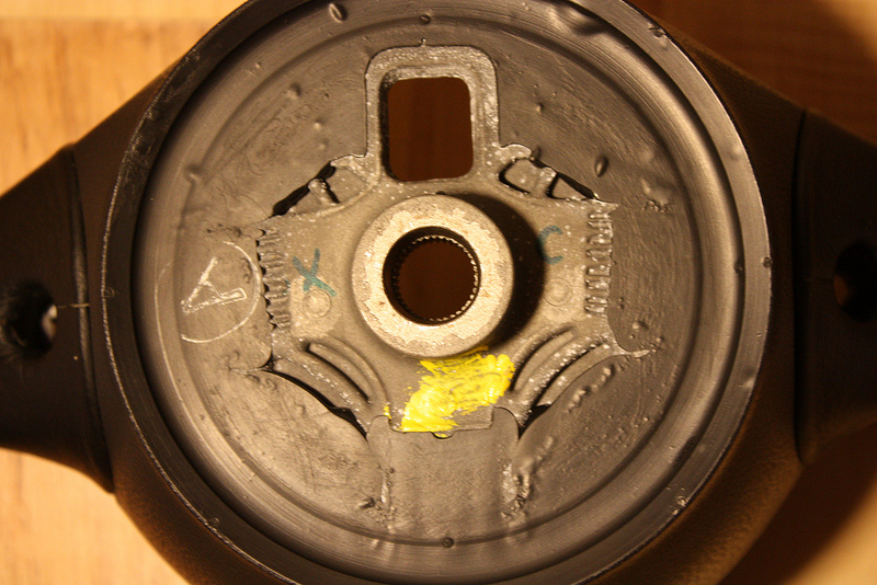

    Poniżej 156 fl bez 3 wypustek oraz grubsza ścianka, wydaje mi się że da się powiększyć ten otwór i będzie pasować. Ma ktoś pomysł jak.

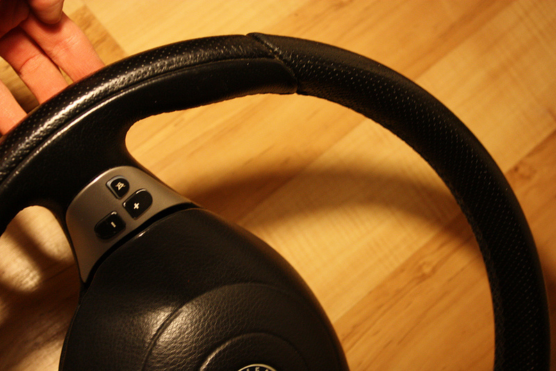

    Ewentualnie sprzedam kierownice w bardzo ładnym stanie 156fl
