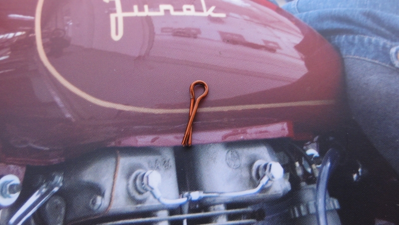

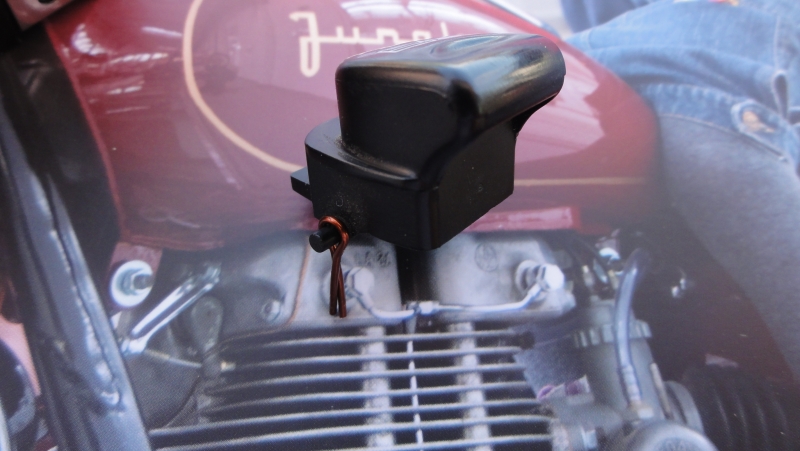

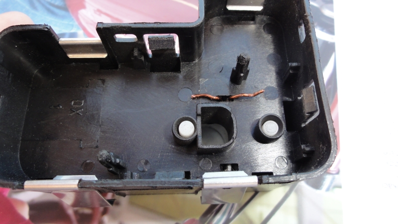

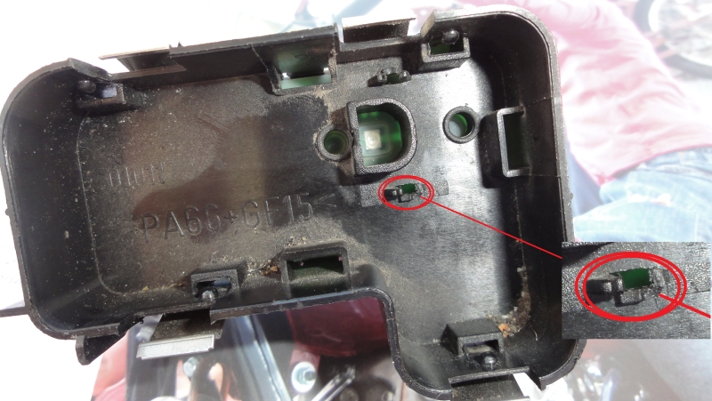

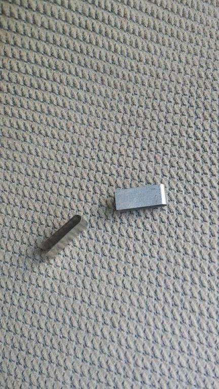

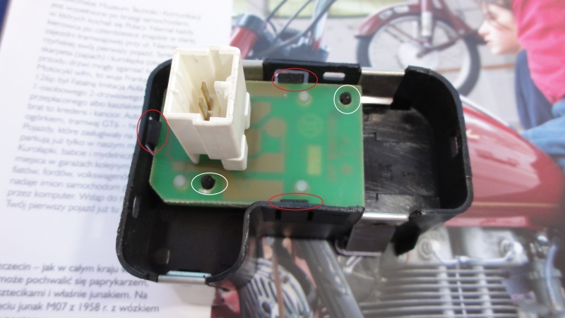

    Ze względu na średnio zaprojektowany przełącznik/mocowanie sterowania szybami często zdarza się, że przełącznik zaczyna sobie latać w odbudowie lub wręcz przestaje przez to działać podnoszenie lub opuszczanie szyby. Ponieważ u mnie po stronie pasażera nie działało podnoszenie szyby postanowiłem przyjrzeć się temu dokładniej i naprawić własnymi siłami tą usterkę.
    Relacja z naprawy jednego z przełączników:
Nazwa:	Naprawa przełącznika (1).jpg
Rozmiar:	263.8 KB
ID:	56611 Kliknij obrazek, aby uzyskać większą wersję
Nazwa:	Naprawa przełącznika (2).jpg
Rozmiar:	299.7 KB
ID:	56612 Kliknij obrazek, aby uzyskać większą wersję
Nazwa:	Naprawa przełącznika (3).jpg
Rozmiar:	250.3 KB
ID:	56613 Kliknij obrazek, aby uzyskać większą wersję
Nazwa:	Naprawa przełącznika (4).jpg
Rozmiar:	234.8 KB
Nazwa:	Naprawa przełącznika (5).jpg
Rozmiar:	241.3 KB
ID:	56615 Kliknij obrazek, aby uzyskać większą wersję
Nazwa:	Naprawa przełącznika (6).jpg
Rozmiar:	228.3 KB
ID:	56616 Kliknij obrazek, aby uzyskać większą wersję
Nazwa:	Naprawa przełącznika (7).jpg
Rozmiar:	206.1 KB
ID:	56617 Kliknij obrazek, aby uzyskać większą wersję
Nazwa:	Naprawa przełącznika (8).jpg
Rozmiar:	214.2 KB

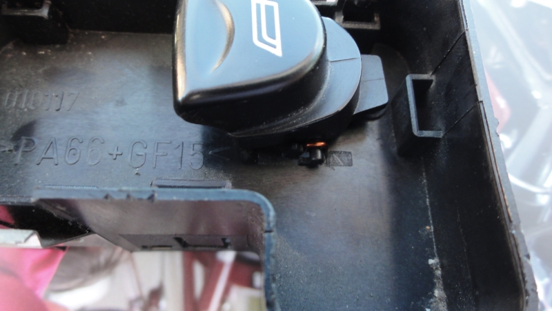

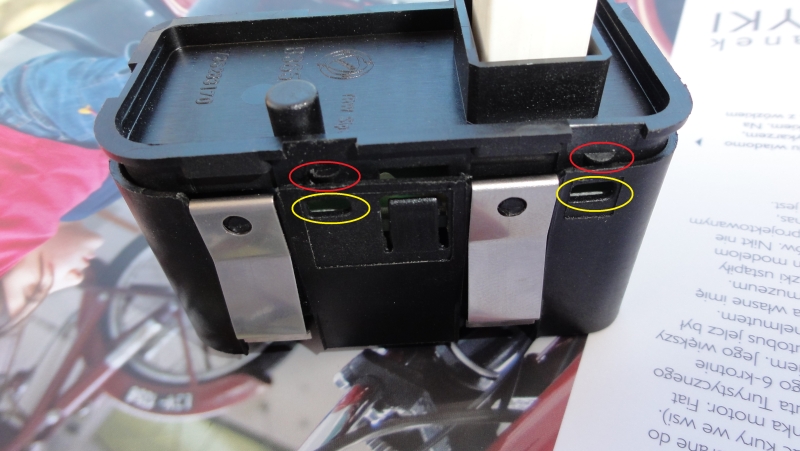

    Zdjęcia przedstawiają odpowiednio:
    1 - () czerwony - uszkodzony element mocujący
    2 - kawałek drucika, który posłużył do naprawy
    3 - miejsce jego umiejscowienia na przełączniku
    4 - zamontowany drucik - widok od góry
    5 - zamontowany drucik - widok od dołu

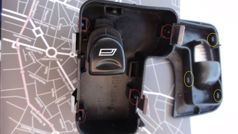

    6 - mocowanie dolnego elementu panelu, ()czerwone - wypustki mocujące, ()żółte - otwory mocujące
    7 -
    mocowanie górnego elementu panelu, ()czerwone - wypustki mocujące, ()żółte - otwory mocujące
    8 - mocowanie elektroniki, ()czerwone - wypustki mocujące, ()białe - bolce mocujące
    Cała naprawa trwała jakieś pół godziny. Wyjęcie przełącznika odbywa się bez demontażu boczku - wystarczy podważyć gdyż panel sterowania szybami jest mocowany tylko na wcisk..

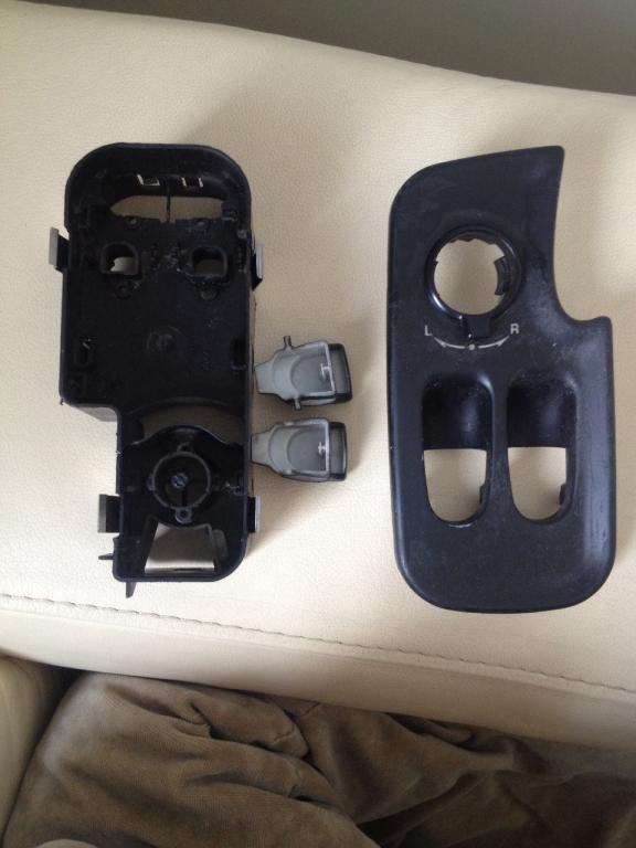

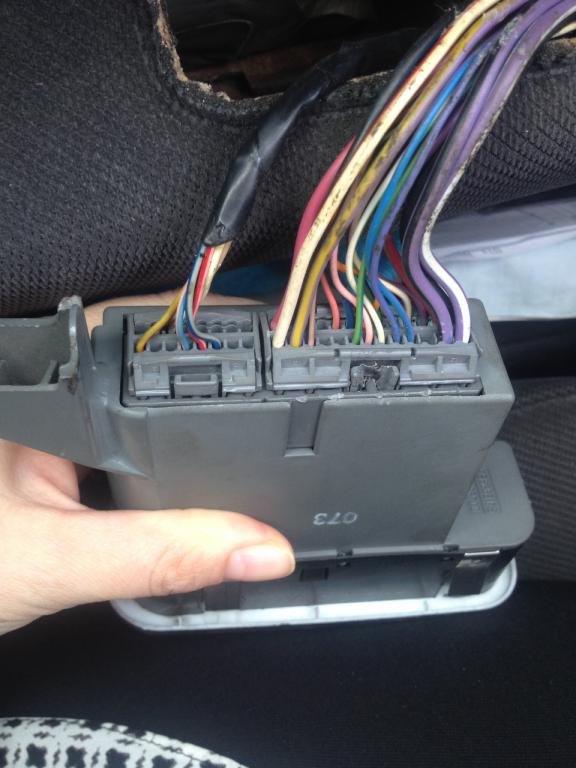

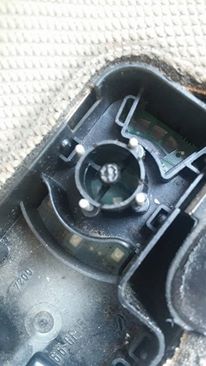

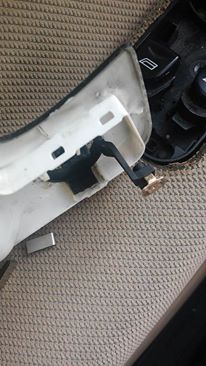

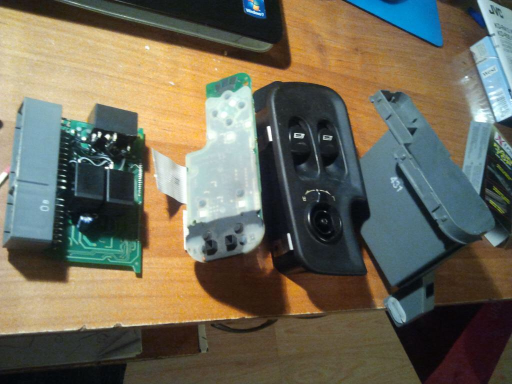

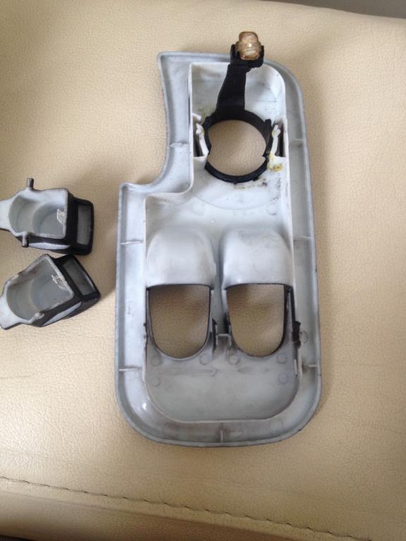

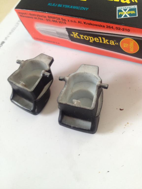

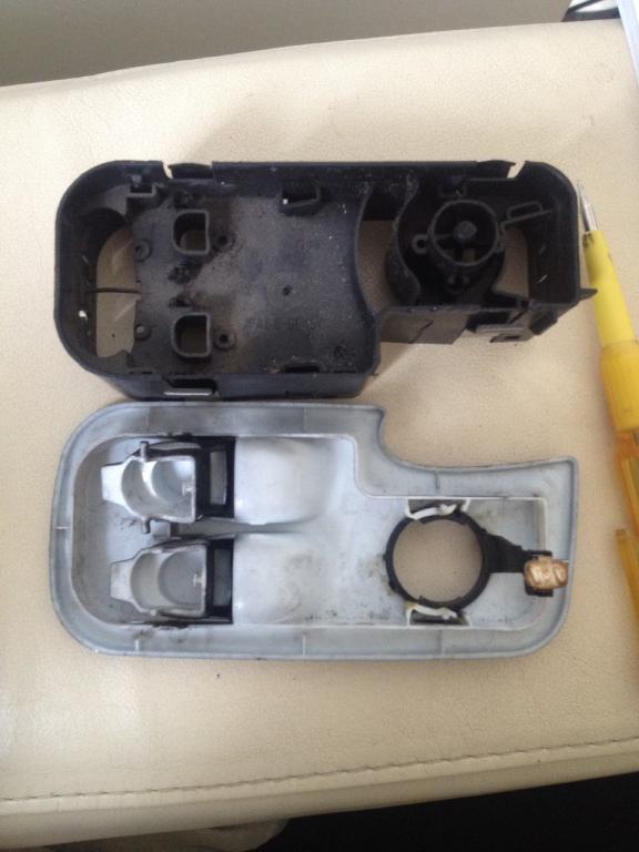

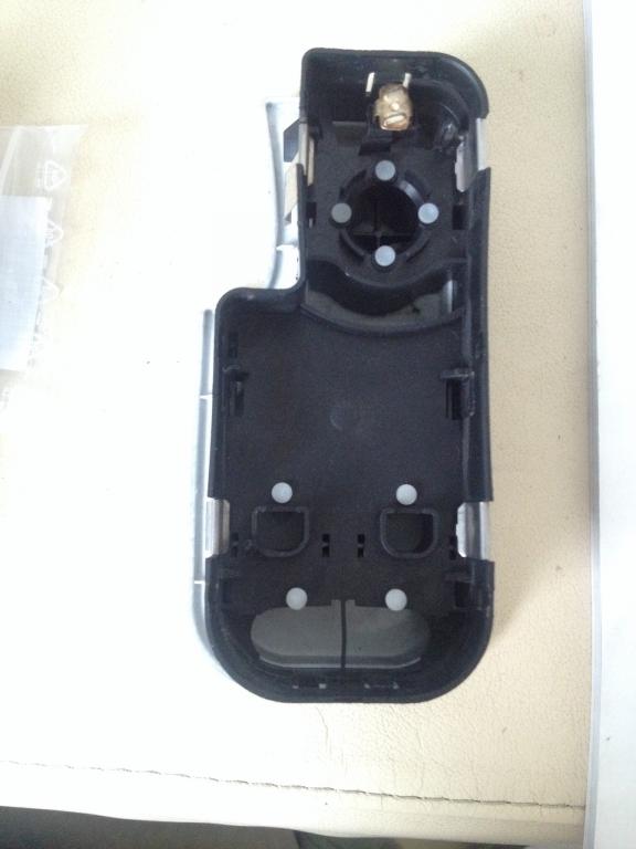

    Witam, podłączę sie do tematu bo zepsuł mi sie panel sterowania , ale , ze i tak miałam kupic nowy postanowiłam rozkręcić na czesci i sprawdzic , moze uda sie naprawić. Przycisk opuszczania szyby kierowcy był luźny , tak wiec w skrócie..... Udało sie.
    ulamaly sie wypustki przycisku , ktore wchodziły do mocowań , dzieki czemu ładnie sie ruszały góra dół.cale szczęście tylko ten od kierowcy był ulamaly.
    skleilam na kropelkę, zamieniłam jeszcze na wszelki wypadek przyciski miejscami, aby w raziegdy kropelka nie dała rady to mniejsze zło, ze nie bedzie działać szyba pasażera.ponizej fotki.zaoszczedzone 300 zł.
