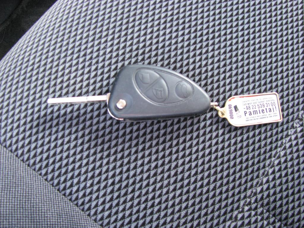

    Witam,
    mam jeden kluczyk i rozglądam sie za drugim. Wszyscy opisują kluczyki ze świecącą diodą. Ja mam kluczyk bez żadnej świecącej diody.
    Czy te kluczyki czymś się różnią , czy muszę szukać kluczyka bez diody ?

    ja nie widziałem kluczyka ze świecącą diodą? sam takiego nie mam.
    A gdzie ta dioda na tym kluczyku według Ciebie ma się znajdować?
    DZG
    Różnią sie obudową,
    - ta z diodą jest klejona i raczej nie rozbieralna , świeci dioda po wciśnięciu przycisku, wychodziły chyba do 2004r
    - ta bez diody da się rozebrać i dodatkowo bateria trzyma dłużej wychodziły chyba po 2004r
    jeśli się mylę to proszę mnie poprawić ;]

    ja mam z diodą i rozbiera się normalnie nie jest klejony, tylko skręcany na śrubkę ukrytą pod przyklejonym logo

    Dokładnie tak - tez z diodą też da się rozebrać - nie są klejone.

    Ja mam bez diody, 2 przyciskowy (nie mam fabrycznego alarmu)

    - kluczyki z diodą nie można zastosować do innego auta.
    - nie kasują się.
    - roczniki blizsze 2004 posiadaja inny chip i takie kluczyki juz mozna kasować powtórnie i od nowa pre-programować.
    - kluczyki z dioda maja mniejszy zasięg, ale to juz kolega wyżej podawał.

    Co to znaczy, że się nie kasują?
    Jeśli zgubi się taki pilot to nie da się go usunąć z listy pilotów?
    Nie da się pilota od jednej 147 przypisać do innej?

    kluczyk nadal aktualny
    aby 3 orzyciskowy z dioda laal dalej nalezy przedluzyc lub poprawic antene od odbiornika
