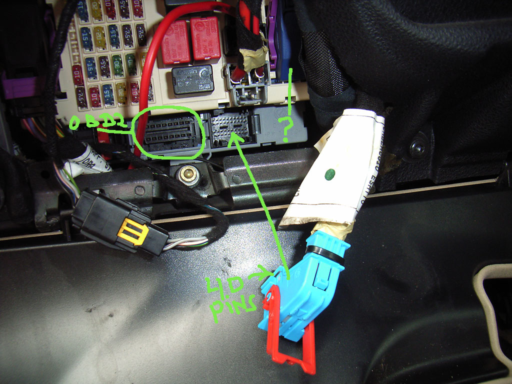

    - wymontowanie body komputera to jak dla mnie 4 godziny roboty.
    - odłaczenie wtyczek zajmuje najwiecej czasu, ponieważ leży się na plecach i jest zbyt mało miejsca na paluszki.
    - także nie bardzo wiadomo jaki jest sposob na kolejne wtyczki aby je rozpiąć.

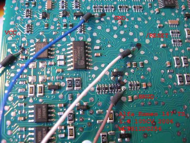

    - po wymontowaniu body kompetera rozbieramy go i podłączamy 4 przewody do uprocesora.
    - dane odczytujemy dowolnym programatorem który obsługuje nasz uprocesor.
    - ponizej orientacyjny zrzut z podłączenia do body komputera.
