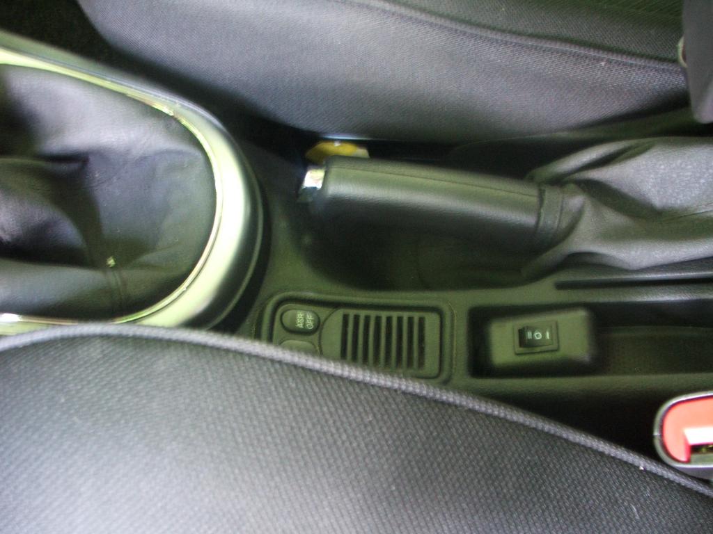

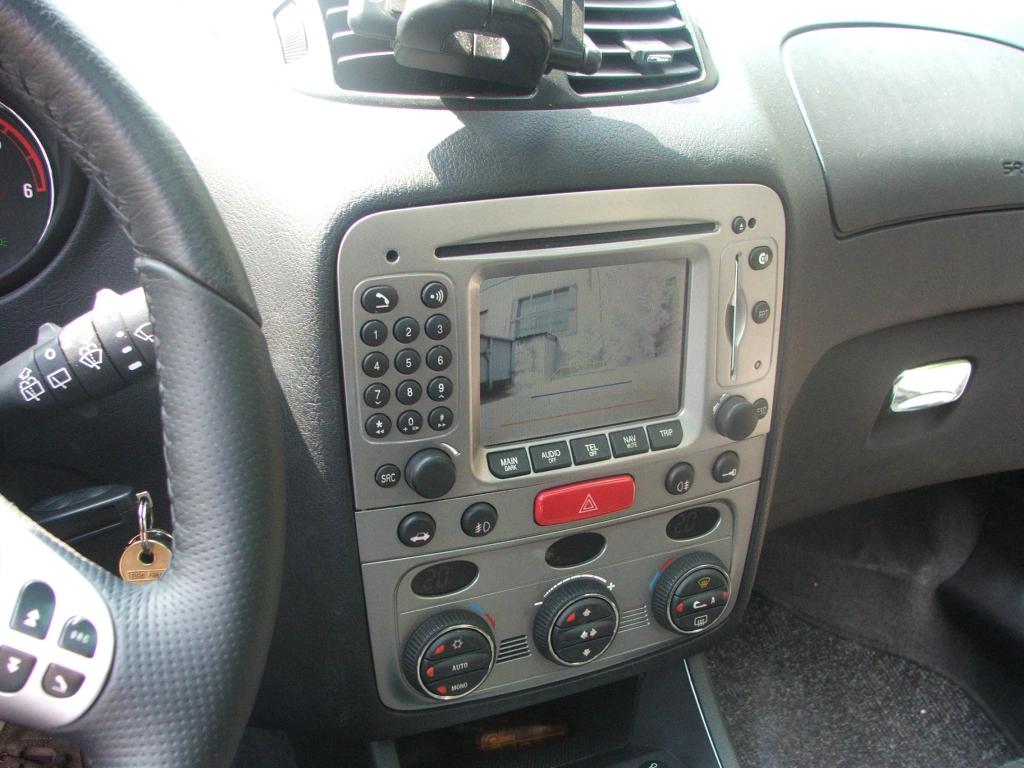

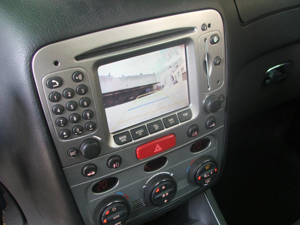

Aktualnie mam od miesiąca rozwiązanie pozwalające przy załączonym wstecznym na ekranie nawigacji oglądać obraz z kamery cofania.Przeróbkę wykonałem w jak najprostszy sposób wykorzystując przekaźniki. Mogę również podłączyć sygnał z gniazda SCART..czyli albo dvd albo tuner DVB-T ...itd.DSCF5221.jpgDSCF5252.jpgDSCF5254.jpgDSCF5257.jpg
Ten mały przełącznik pod podłokietnikiem pozwala na przełączenie kamery cofania w czasie jazdy lub zewnętrznego źródła np. DVD

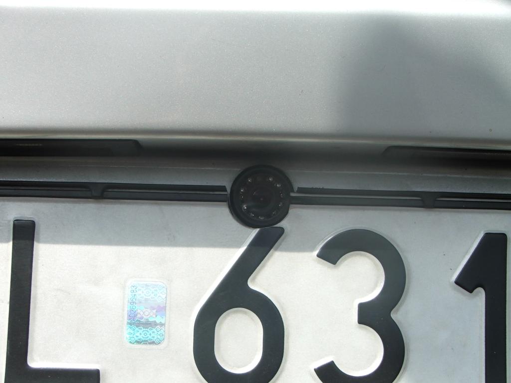

Kupiłem również taką kamerkę :
http://allegro.pl/kamera-cofania-opel-astra-corsa-vectra-insignia-i2526526136.html
ale wylądowała w koszu.Po lekturze wybrałem kamerę z przetwornikiem OMINI VISION OV7949..trochę lepsza ale żle działa ustawienie kontrastu w słoneczny dzień:
http://allegro.pl/kamera-cofania-z-diodami-ir-wszystkie-samochody-i2485398203.html

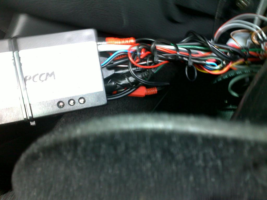

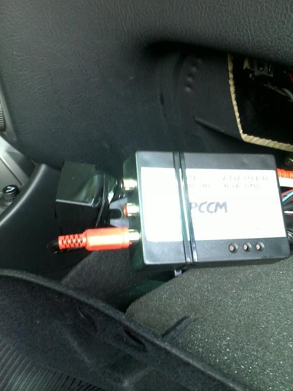

Tak że parę opcji przerobiłem..aktualnie myślę że możliwości wykorzystania CN+ się kończą..będę jeszcze w jesienne wieczory próbował dorobić jakieś normalne wejście AUX wykorzystując wejście głowicy AM..jeśli to będzie możliwe.Całość kasy włożonej w CN to jakieś
1. interface 100 pln
2.Kamerka 100 pln
3. Przetwornik AV-RGB 250 pln
Plątanina kabli itd.
