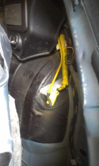

    Walki z poduszkami ciąg dalszy i konieczne stało się sprawdzenie kostek kurtyn znajdujących się za boczkami tapicerki bagażnika. Rozglądałem się za kostkami przez otwory dostępu do lamp tylnych i widać tam przewód kurtyn ale jest przypięty w taki sposób, że nie da się go wyciągnąć czy dostać się przez to miejsce do kostek. W związku z tym pytanie o sposób demontażu tych elementów tapicerki. Co jeszcze trzeba zdemontować żeby dało się zdemontować te boczki tapicerki bagażnika?
    A może ktoś ma inny pomysł jak dostać się do kostek kurtyn?

    Dziś podjąłem próbę i jak się okazało samo zdjęcie uszczelek w tych miejscach nic nie daje. Żeby chociaż częściowo odsłonić te boczki tapicerki bagażnika konieczne jest również zdemontowanie plastikowego elementu wewnątrz bagażnika - tego nad zderzakiem. Udało się to całkiem sprawnie zrobić. Trzyma się na 3 śrubach na krzyżak), 2 na torxy i 4 zatrzaskach które sprawiły najwięcej trudności. Po sprawdzeniu okazało się, że gdyby pokombinować to jednak może dało by się wyciągnąć kostki które są trochę z boku i poniżej otworów dostępowych do lamp. Jednak nie widząc jak wygląda kwestia pod tym boczkiem wolałem nie ryzykować wyrwania kabla z kostki. Teraz poprowadziłem je tak że dostęp przez te otwory do lamp jest bezproblemowy.

    O tą:

    Jestem pewien i już poruszałem - błędy poznikały. U mnie tak jak pisałem wcześniej obie były niedostępne przez to otwory dostępu do lamp. Ale to już poprawiłem i teraz dostęp jest.

    Witam zrobiłem to przed chwilka w mojej belli 1.6 TS 105 miałem inny rozkład kabli niż ty zdj. troche mi pomogło lecz ja zdjąłem małą lampke bagażnikową i tak miałem lepszy dostęp do żółtych kabli wraz z kostka do airbagów dzieki za pomoc!!!
