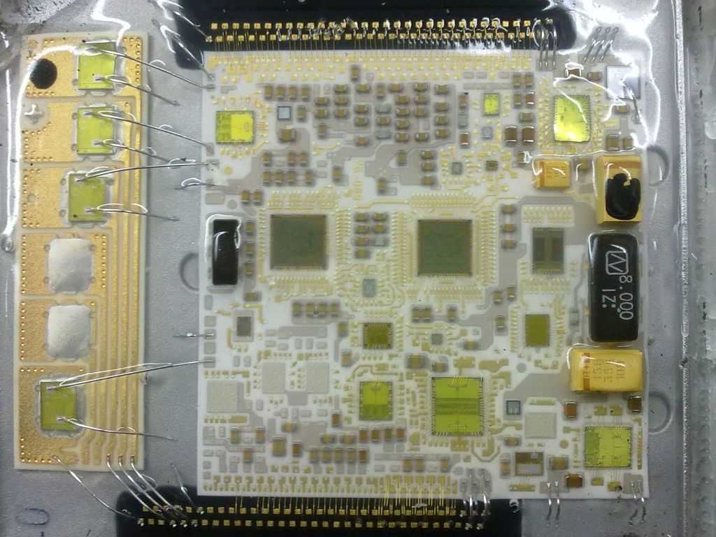

    Kod:
    1: P0120 - Potencjometr przepustnicy
    2: P1121 - Czujnik pozycji przepustnicy (ścieżka 1)
    3: P1122 - Czujnik pozycji przepustnicy (ścieżka 2)
    4: P0115 - Czujnik temp. wody
    5: P0340 - Czujnik fazy
    - zasadne wydaje się przełożenie dla testów inne ECU.
    - tylko jak było zwarcie i spaliły sie jakieś przewody, zwarły to można załatwić przy okazji drugie ECU.
    - dlatego ja bym tak nie ryzykował.
    - ja osobiście bym zakupił stare ECU do 147 z alegro i wtedy dopiero spróbował podmienić ECU !!!
    p.s.
    - tak na szybko to wynika z logów że spalił sie jednak ECU , a raczej w nim moduł AC.
    - takie ECu sie nie naprawia, w środku siedzi moduł hybrydowy, czyli układy scalone na ceramice.
