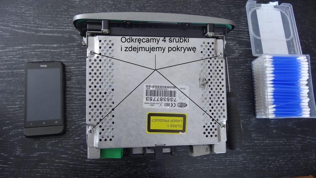

    Zgodnie z obietnicą wstawiam fotki jak odnaleźć soczewkę w ConnectNav+.
    Po wyjęciu radia wystarczy odkręcić 4 śrubki:

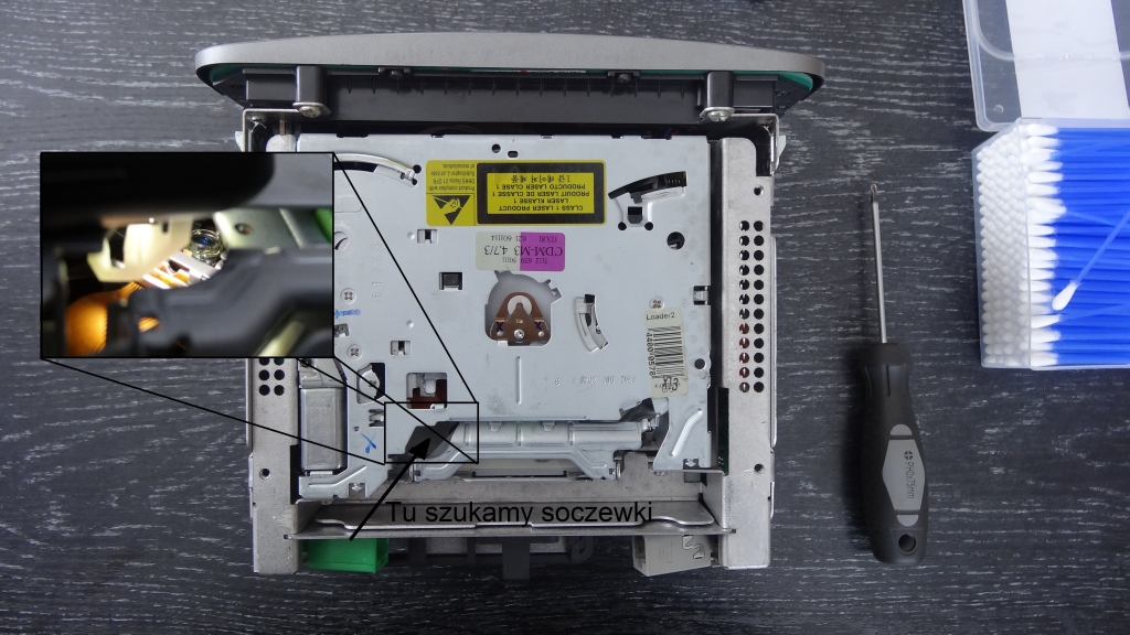

    Gdy mamy już zdjętą pokrywę wystarczy wypatrzeć soczewkę i już wiemy co czyścić.
