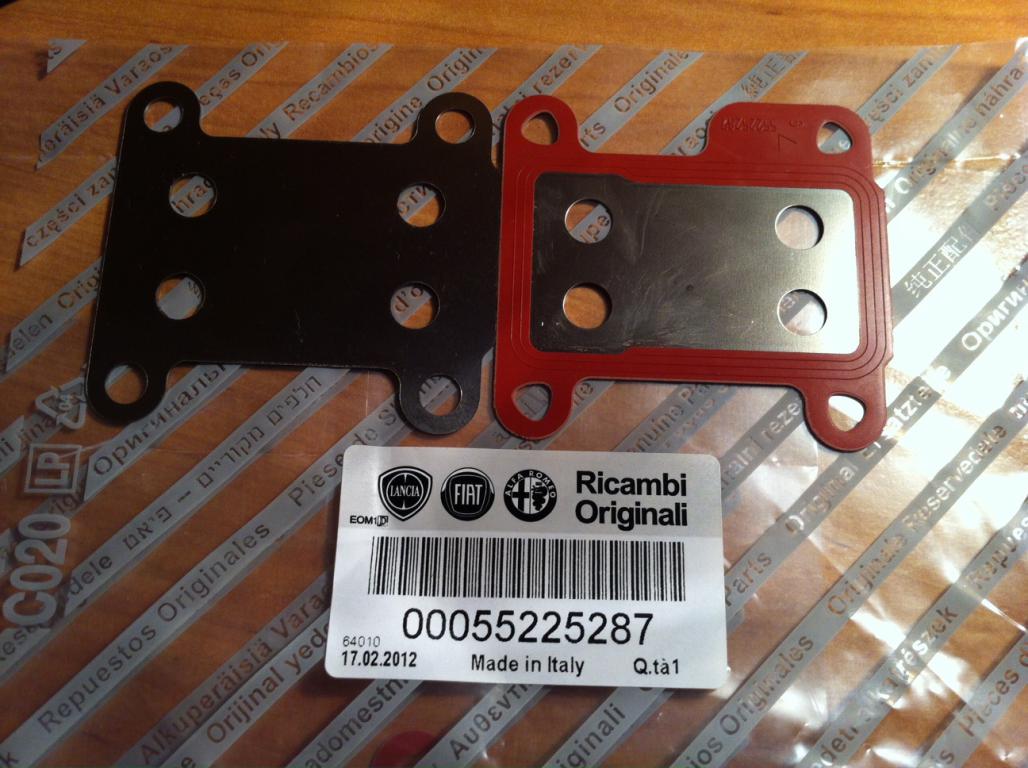

    Mały update; kupowałem dzisiaj w ASO uszczelkę do niedawno nabytej alfy; uszczelka uległa lekkiej modyfikacji (wystarczy jedna -zaślepka spełnia teraz rolę uszczelek); nowy nr zaślepki prostokątnej:
    55225287; cena: 19,47 zł
    Poniżej zdjęcie starej i nowej uszczelki/zaślepki

    Witam ,mam pytanko. Zaslepilem u siebie na probe cakowicie EGR i nie wywalilo MCSF, zapisalo tylko w ECU blad P1238...Nie powinno wywalic MCSF ?

    Cytat Napisał Snowfox Zobacz post
    ile kosztowala i czy zamawiales wysylkowo ? Jesli tak to mozesz dac namiary na link ?
