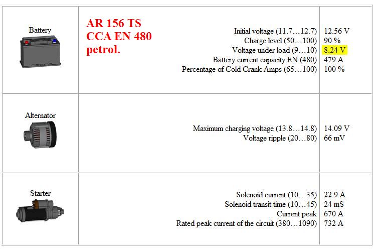

    naturalnie że jest żle, normalne napięcie akumulatora to 14.2- 14.3 V podczas pracy silnika....
Nazwa:	156 TS.jpg
Rozmiar:	44.3 KB

    Ładowanie powinno oscylować w granicach 13,5-14V. W poprzedniej Alfie gdy wymieniłem alternator mierzyłem i miałem 13.85V. W 156 jeszcze nie robiłem pomiaru.
