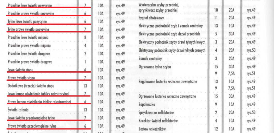

    Instrukcja
Nazwa:	156 bezpieczniki.jpg
Rozmiar:	82.9 KB

    Instrukcję mam dokładnie taką samą, jak zamieściłeś z tym, że jak już pisałem, fabryka się nie popisała i są zamienione strony świateł zabezpieczonych poszczególnymi bezpiecznikami, a oświetlenie tablicy jest tylko na bezpieczniku nr 7.
    W każdym razie stop jest na tych bezpiecznikach, chociaż działa dopiero po włączeniu zapłonu i to jest fakt bezsporny.

    Bardzo mnie ciekawi jak stop jest na tym zabezpieczeniu w którym jest prąd a działa po kluczyku.
    Moja instrukcja mówi że od stopu jest jeden osobny bezpiecznik.Ale jak kolega SG0240 sprawdzał że po wyjęciu bezpiecznika stop nie działa to widocznie tak jest.Nie mam pojącia jak to dziwacznie możliwe.Może ktoś podeśle schemat.

    No i zgadza się, że fabryka pomyliła się w instrukcji co do stron zabezpieczenia poszczególnych świateł na bezpiecznikach nr 6 i 7.
    Trochę odetchnąłem, bo już myślałem, że mam jakąś kombinowaną instalację.
