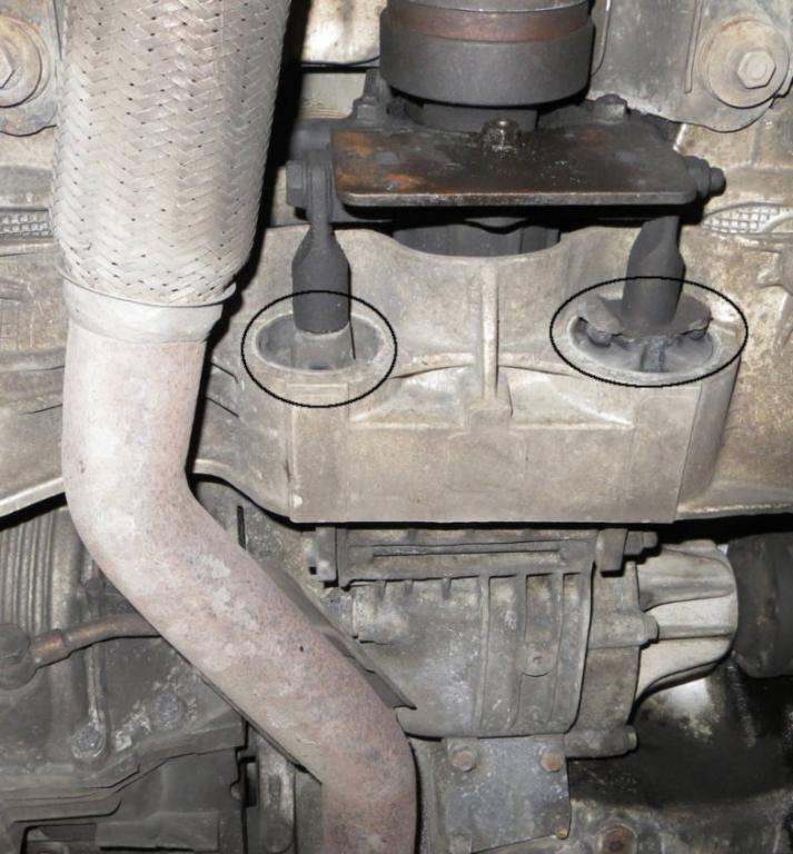

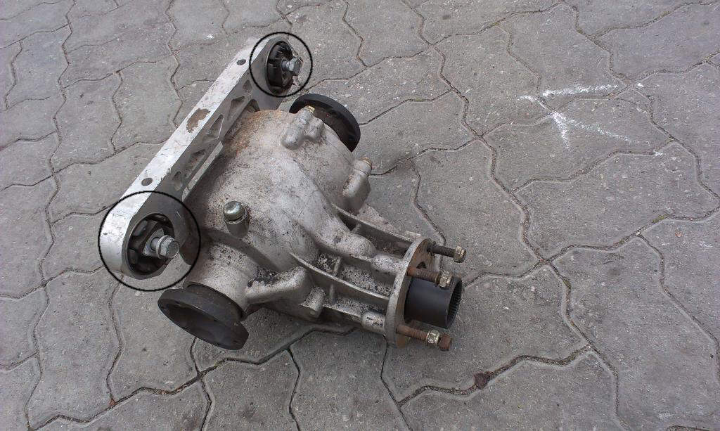

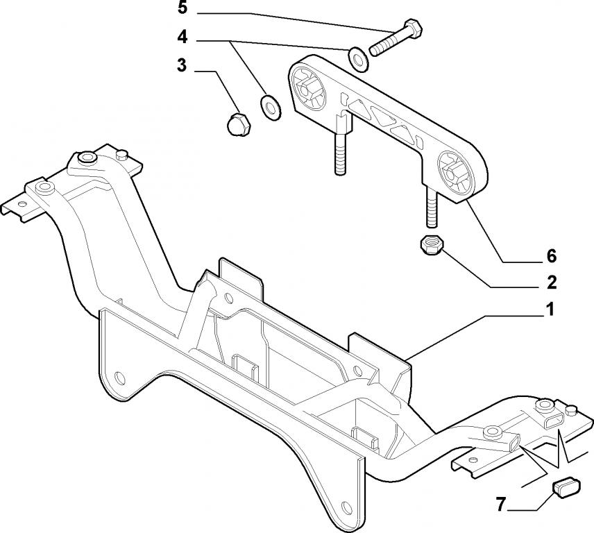

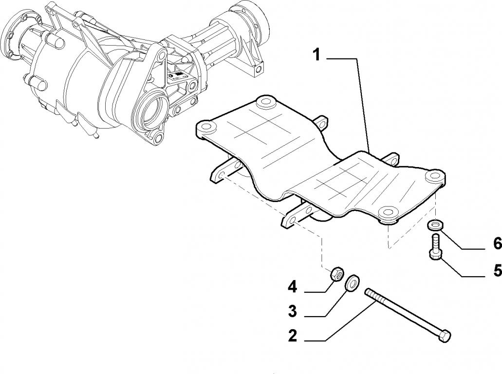

    Witam wszystkich. Posiadam następujący problem. Przy przyspieszaniu lub zdjęciu nogi z gazu słyszalny jest spory stukot dobiegający z pod spodu alfy. Po diagnozie problemu do wymiany są dwie poduszki tylnego mostu i dwie poduszki przedniego mostu. W ASO części niestety już nie ma. Standardowo należy wymienić całą belkę tylną dyfra i i całą podkładkę z tulejkami przednią. Znalazłem jeszcze gdzie indziej, ale to koszt łączny z belkami około 2900 zł. Stąd moje pytanie, czy ktoś z Was próbował regenerować te tulejki, a jeśli tak to proszę o wszelkie szczegóły. Czy można to gdzieś dorobić. Myślałem również o poliuretanie.
    Bardzo proszę o jakieś sugestie. Myśle, że problem nie dotyczy tylko mnie. Moje autko to alfa 156 Crosswagon 1.9 JTD Q4
    Numery tych części to kolejno - 60690993 (część nr 6) i 60690990 (część nr. 1)
    Poniżej zamieszczam foty:

    Mnie też czeka wymiana zawieszenia tylnego mostu. Jedyne co mi przychodzi do głowy to wymontowanie elementu i wysłanie go do Olkusza do firmy która dorabia elementy poliuretanowe

    PU będzie trwalsze w mojej ocenie.. także jeśli masz wymontowane te elementy.. lub możesz kupić używki to wysyłaj do Olkusza i sądzę że problem z głowy do końca eksploatacji auta.. Polecam zamówić delikatnie sztywniejsze niż standardowe.. bo mają 3 klasy twardości.. 1 czerwona jak gumowe tuleje, 2 czerwone sztywniejsze nieco niż gumowe tuleje, 3 żółte bardzo sztywne.. to te w środku skali powinny być ok i przedłużyć moim zdaniem żywotność tych poduszek..
    Sam planuje wysłać moje wszystkie poduszki silnika do nich.. bo już nie jedno mi robili na PU..
