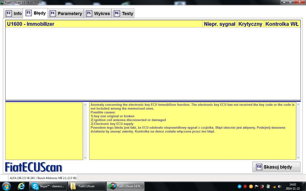

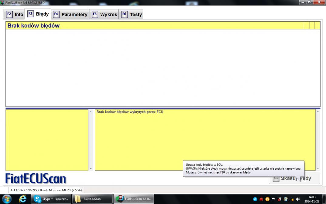

ze po prostu zblokował się komp przez to ze podłączyłem moją puszkę immo .miał sie odezwać ze ma niby karte Code ale na razie cisza
