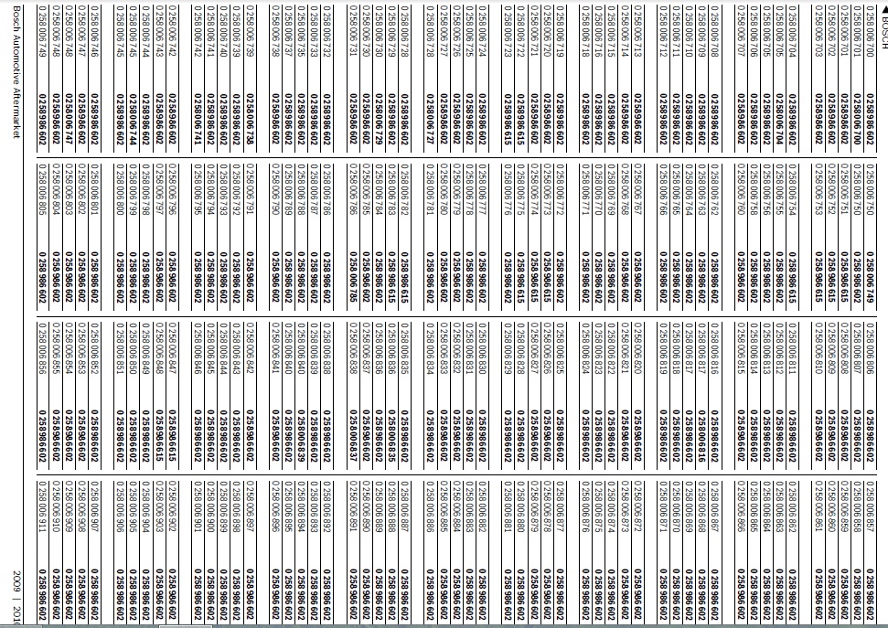

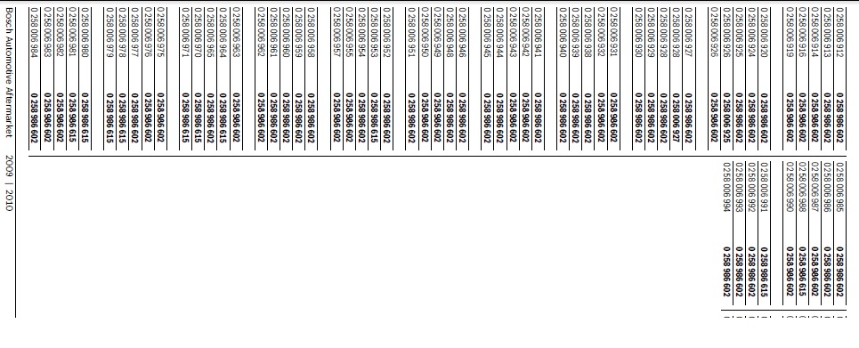

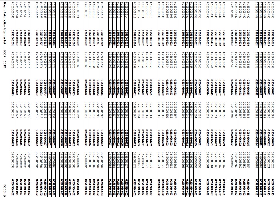

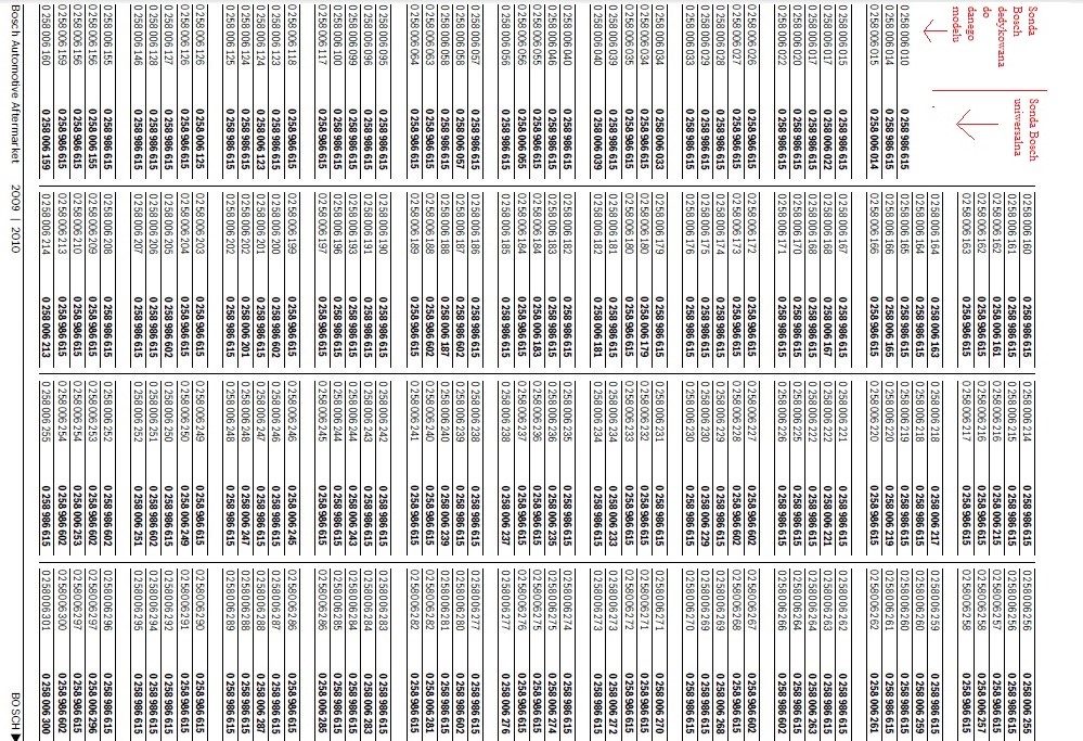

    Tak jak napisał kolega SG0240, można zastosować każdą sondę dla której uniwersalna ma numer 0 258 986 615 ( mówimy o sondach Bosch, bo tylko te opłaca się montować), znajdź sobie najtańszą z listy, przełuż wtyczkę z kablem od swojej. Ja kupiłem sondę Bosch od opla za 160zł , działa idealnie, ale po majstowaniu przy kablu tracisz gwarancję!!! Tu masz listę: ...
Nazwa:	część 1.jpg
Rozmiar:	351.8 KB
ID:	173082   Kliknij obrazek, aby uzyskać większą wersję
Nazwa:	część 2.jpg
Rozmiar:	452.7 KB
ID:	173083   Kliknij obrazek, aby uzyskać większą wersję
Nazwa:	część 3.jpg
Rozmiar:	442.2 KB
ID:	173084   Kliknij obrazek, aby uzyskać większą wersję
Nazwa:	część 4.jpg
Rozmiar:	455.4 KB
ID:	173085   Kliknij obrazek, aby uzyskać większą wersję
