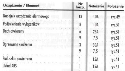

    Podłącze sie do tematu bo też mi świeci czerwona kontrolka,komp nie może sie połączyć ale chciałbym zacząć od bezpiecznika tylko nie wiem który to jest. Miałem podobną sytuacje z ABS-em i powymianie bezpiecznika wszystko zaczeło działać prawidłowo, teraz też bym tak chetnie zrobił gdybym w końcu znalazł ten bezpiecznik. Wie ktoś może który to?

    Użytkownik Ogier Avatar cichy83
    09 2010
    Śląsk
    w planach 159
    169
Nazwa:	01.jpg
Rozmiar:	26.2 KB
ID:	29912Kliknij obrazek, aby uzyskać większą wersję
Nazwa:	02.jpg
Rozmiar:	21.9 KB

    Jeżeli macie błąd P001, to błąd wewnętrzny centralki.
    Nie da się go wykasować.
    Tylko reprogram centralki lub wymiana.
    Ta centralka to jakiś gniot, bo mnie to dopadło już 3 raz (w trzeciej z kolei 156, czyli w 30% 156 jakie posiadałem).
    Tu jest chyba wszystko na ten temat -> http://www.forum.alfaholicy.org/156/...ie_airbag.html
    Czyli bubu, lub zakup nowej (mnie raz się udało za 7 dyszek z fakturą kupić nówencję).

    Ja miałem dokładnie to samo, było to spowodowane skokiem zasilania z akumulatora, obecnie od jakiegoś czasu mam nowy i nic się już nie dzieje takiego. Ale trzeba podpiąć i sprawdzić jakie błędy wykazuje komp.
