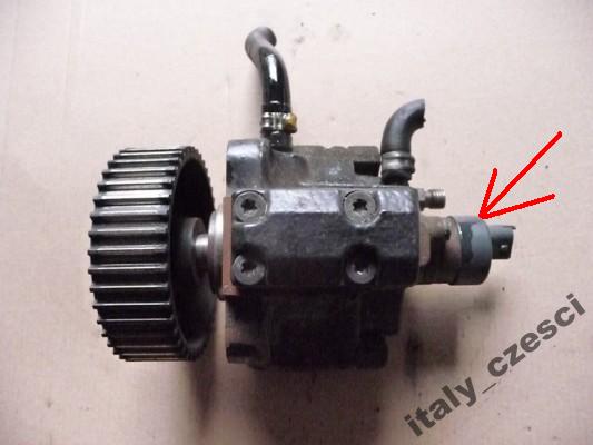

    regulator ciśnienia jest wkręcony do pompy wysokiego ciśnienia (foto) , a pompa jest napędzana od paska rozrządu , stojąc z przodu auta znajdziesz ją w lewym górnym rogu silnika , mniej więcej tam gdzie idą przewody z filtra paliwa w kierunku silnika ,

    Rozebrałem i odkręciłem zawór regulacyjny wysokiego ciśnienia. Był problem z odkręceniem tych 2 śrub na gwiazdę bo wykonane są z bardzo miękkiego materiału. Teraz przy wkręcaniu chcę kupić takie same śruby tylko z twardszego materiału lub też takie same tyle, że sześciokątne. Czy to nie przeszkadza ?
    Wracając do regulatora to jak pisałem wykręciłem i zauważyłem wypracowany albo zdarty element który zamieszczam na fotkach poniżej. Filtr paliwa jest na fotach i okazało się, że jest z 2004 roku, więc również z miejsca do wymiany.
    Ahh również przy odkręcaniu śrub, które trzymają regulator przy pompie wys. ciśn. (te gwiazdkowe) zaczęła cieknąć ropa przy odkręcaniu śrub. Po odkręceniu 2 śrub siedział ciasno, że trzeba było parę razy obrócić go raz w lewo raz w prawo, aby go wyjąć. Czy ten przeciek przez śruby jest normalny przy odkręcaniu ? Czy któraś z 3 uszczelek do wymiany ?
    Albo cały regulator ?
