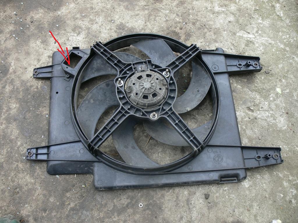

    Jest jeszcze jedna opcja jeśli termostat puszcza Ci przy 90 stopniach gorącą wode na chłodnice, wiatrak może Ci nie działać na 1 biegu, obok wiatraka na chłodnicy jest taki opornik ("czujnik" zaznaczony na zdjęciu poniżej) który przy określonej temperaturze (chyba 92) załącza wiatrak na 1 bieg. Za pierwszy bieg odpowiada właśnie ten opornik za drugi czujnik temperatury w termostacie. Jeśli masz gorącą chłodnice przy troszkę ponad 92 stopniach na wskaźniku w środku, a wiatrak nie chodzi to najprawdopodobniej będzie ten opornik. Możesz spróbować złączyć te kable na chwile i zobaczyć czy zakręci wiatrak (jeśli zakręci wyeliminujesz niełączący przewód opornika ale uważaj na palce) Sam opornik ciężko sprawdzić przy jakiej temp się załącza. Ale coś wymyślimy
    Może najpierw go przede wszystkim obejrzyj czyli wyciągnij i zobacz czy nie jest popękany bo często się to zdarza. Wykręcisz go bez zdejmowania wiatraków chłodnic itp (jest po prostu na 2 śrubki śrubokręt krzyżowy). Jeśli jest popękany to raczej czas na nowy, jeśli nie -weź miernik ustaw na opór i zmierz na zimno na wyjściach - nie powinien nic wskazywać, następnie zrób mu test - weź mocno grzejącą suszarkę albo farelkę i grzej go z bliska mierząc cały czas opór, jeśli długo nic to raczej do wymiany. Jeśli zacznie coś wskazywać to na razie nic więcej nie przychodzi mi do głowy. Może od znajomego jakiegoś pożycz na sprawdzenie. Poniżej wygląd opornika i miejsce gdzie on jest, jeśli masz dwa wentylatory masz dwa oporniki między wentylatorami. Oporniki są tylko jednego rodzaju, tzn są 30Ohm chyba i 50 ohm ale nie ma większego znaczenia jaki kupisz. Kwestia czy lepiej nowy czy używany to zdecydowanie nowy. Powodzenia i daj znać jak oględziny.

    Odnośnie wężyków to powiem ci że poniżej temperatury otwarcia jest zimny ten górny wężyk od termostatu do chłodnicy , natomiast powyżej 90 obieg sie otwiera i jest ciepły , może faktycznie masz racje z tym opornikiem, dlatego że od razu włącza mi się prawdopodobnie 2 bieg chłodnicy ,impulsem z czujnika co nie zmienia faktu że przy wymianie wyrzuce i ten opornik i czujnik cieczy

    Faktycznie masz racje jest tam taki czujnik w osłonie plastikowej, wyjmę go w wolnej chwili bo widzę że tam jakieś strasznie małe śrubki są, jeżeli on jest walnięty to wymienie na nowy o ile nie wymienie całej chłodnicy bo widzę że coś cieknie od dołu.
