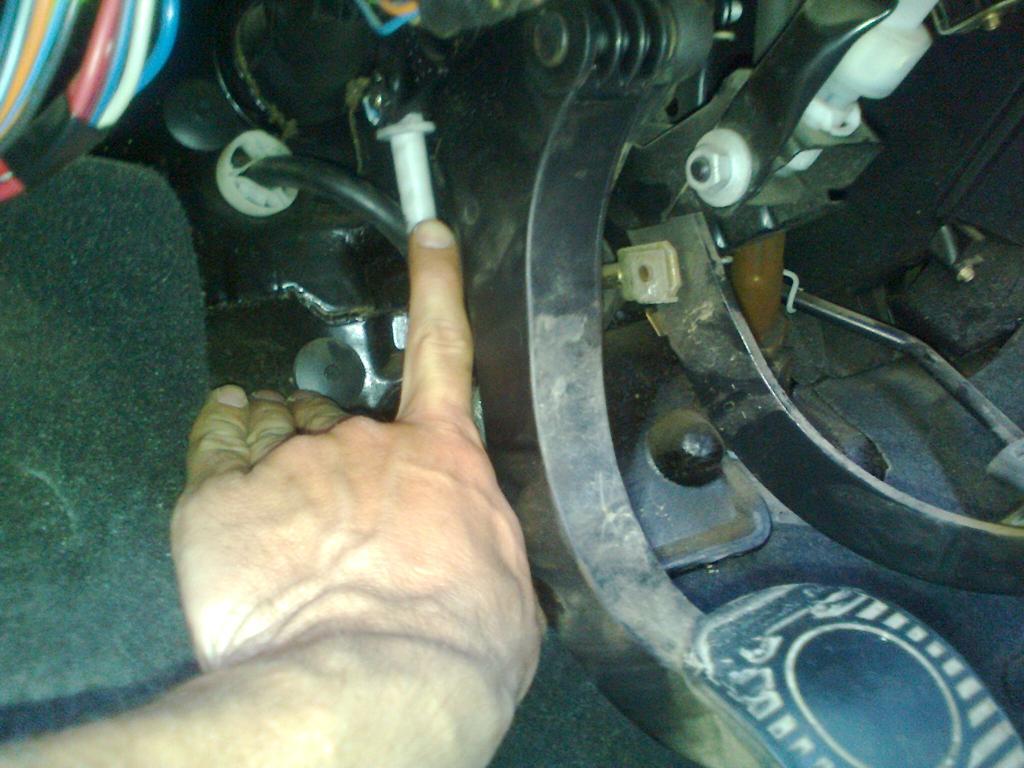

ID:	54969 Witam , czyszczac wczoraj auto zauwazylem pod pedalem sprzegla taki bialy cypelek ktory sobie luzno lata co to jest ? to mi sie czasem nie oderwalo od czegos ?

    Nie znalazłes tam tez czasem małej sprężyny?
    03 2010
    Wielkopolska
    166 2,4 JTD `99
    3,517
    to nie czasem oderwany czujnik polozenia pedalu sprzegla?, Taki sam jak przy pedale hamulca... Jak na koncu ma guzik to chyba to on... Slabo widac bo reka zaslaniasz...

    to jest taki amortyzatorek i powinna być sprężynka która dociska pedał sprzęgła do czujnika położenia pedału

    ona lubi pekac

    tak to jest to o czym czarek82 mówi, ja mam go wyjętego razem ze sprężynką bo jak pamiętam zimą przy mrozach nie mogłem wybić sprzęgłem z biegu skrzyni jak zostawiłem na noc na biegu alfe, jeżdże tak już chyba 2 lata
    aa i faktycznie mam go również pękniętego

    Ciao! Właśnie ,właśnie mnie ta część odpadła już rok temu i jak byłem jako gość na ogólnopolskim zlocie w Biłgoraju to koledzy mi powiedzieli że to jest takie dodatkowe wspomaganie pedału sprzęgła . Bez tego też działa - więc !?! A co do kosztów naprawy to cena zakupu w serwisie + wymiana (około 50pln)

    to ma jakis wplyw na jazde ? musze odrazu to naprawic ?

    Macie tempomat? Bo chyba bez tego czujnika nie dziala jesli dobrze pamietam.
    lysy76
    A ten czujnik się jakoś reguluje bo ostatnio pękła mi sprężyna wymieniłem ją i teraz ten czujnik nie dochodzi do pedału sprzęgła i wywala mi błąd na kompie.
