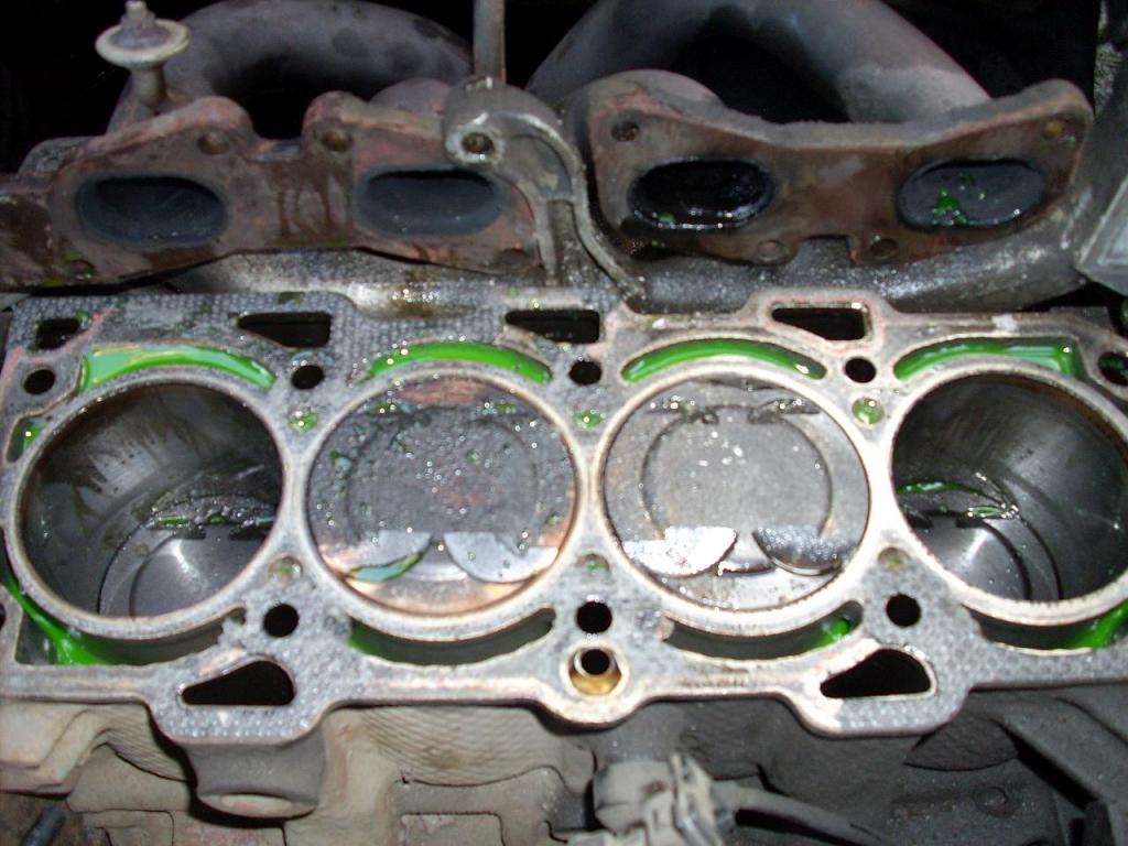

  2. #22
    osiem

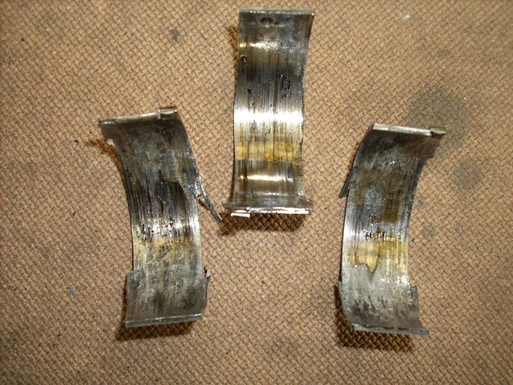

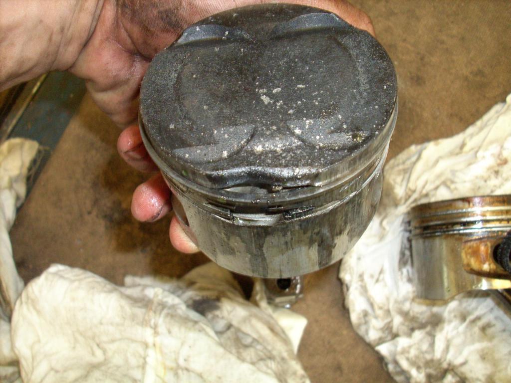

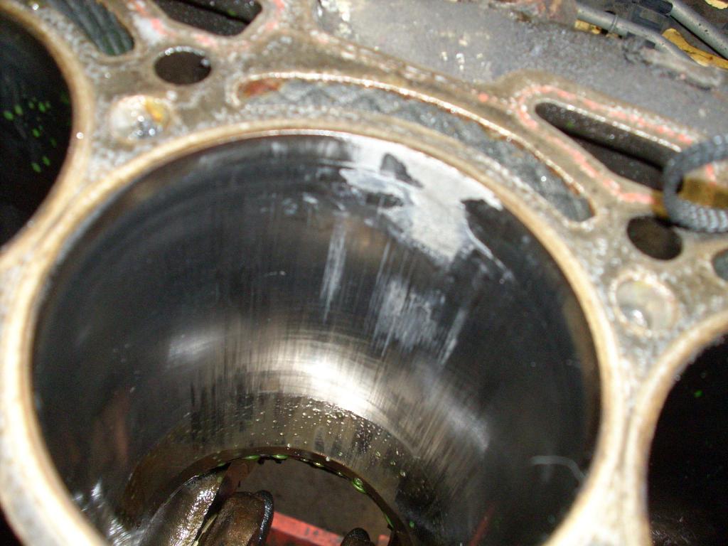

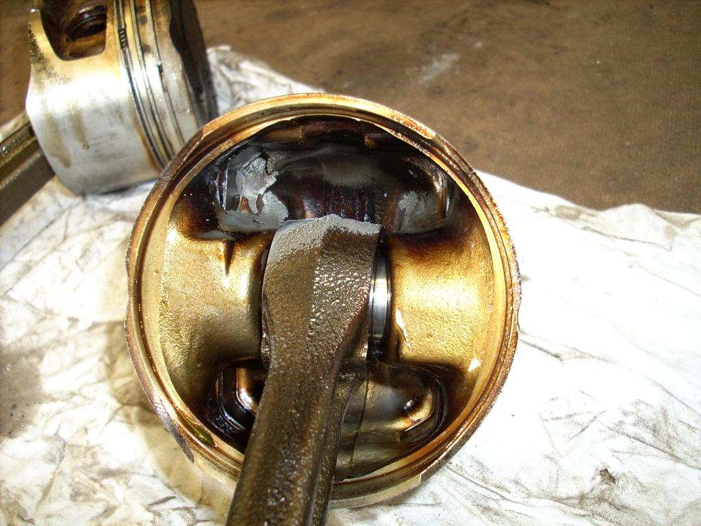

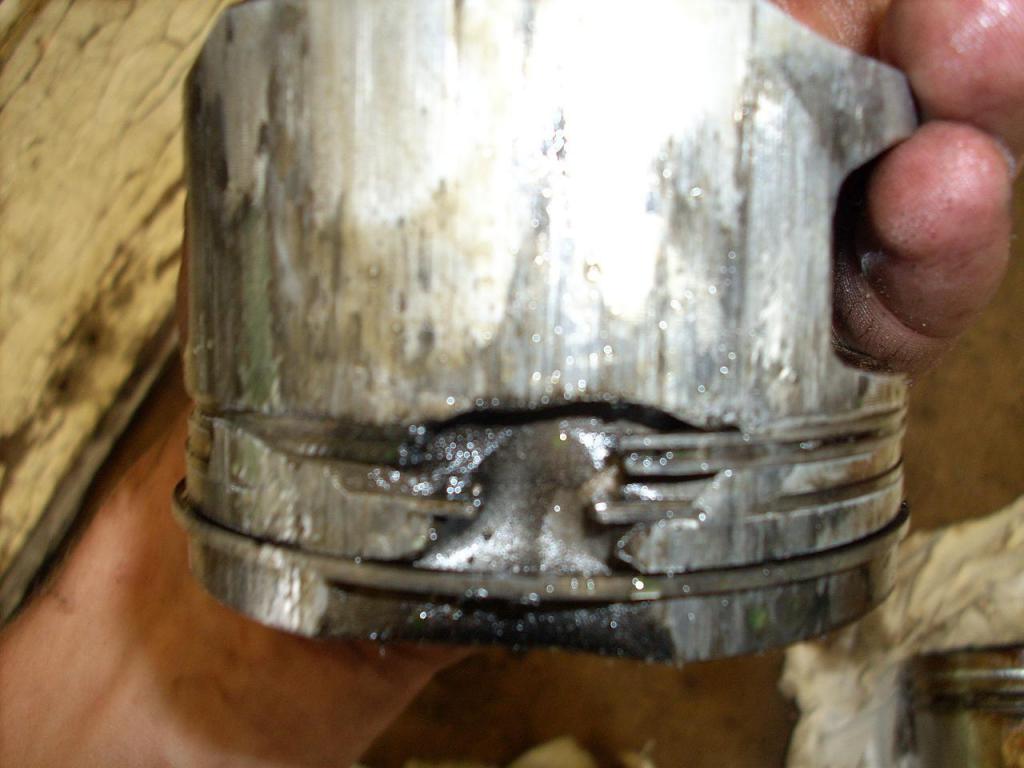

    Panweki na drugim cylindrze (tym co tłok stopiło) i czwartym w stanie agonalnym, inne tez nie sa fantastyczne, ale ma jeszcze tragedii. Wiadomo, że wszystkie do wymiany. Wał nie wygląda źle na pierwszy rzut oka. Zobaczymy co będzie dalej.

  3. #23
    Użytkownik Romeo Avatar Andy1970
    05 2011
    Płaza/Chrzanów/Małopolska
    164 V6
    696
    No niezła rzeźnia w silniku, tuleje był dał na honowanie i przy składaniu nowe simeringi wału przy okazji. W pozostałych tłokach swożnie warto wymienić.

  4. #24
    osiem
    Cytat Napisał Andy1970 Zobacz post
    no fakt rzeźba była, ale nie ja do końca decydowałem o nowych gratach do silnika. Skończyło się na honowaniu, wymianie tłoka na nowy, nowe pierścienie na wszystkie tłoki, nowe panewki, szlif wału, planowanie głowicy i oczywiście wszystkie uszczelki nowe. Silnik ma po remoncie już ponad 2000 km, wymieniony olej i filtr oleju po tym przebiegu i hula dalej puki co remont się przyjmuje.
