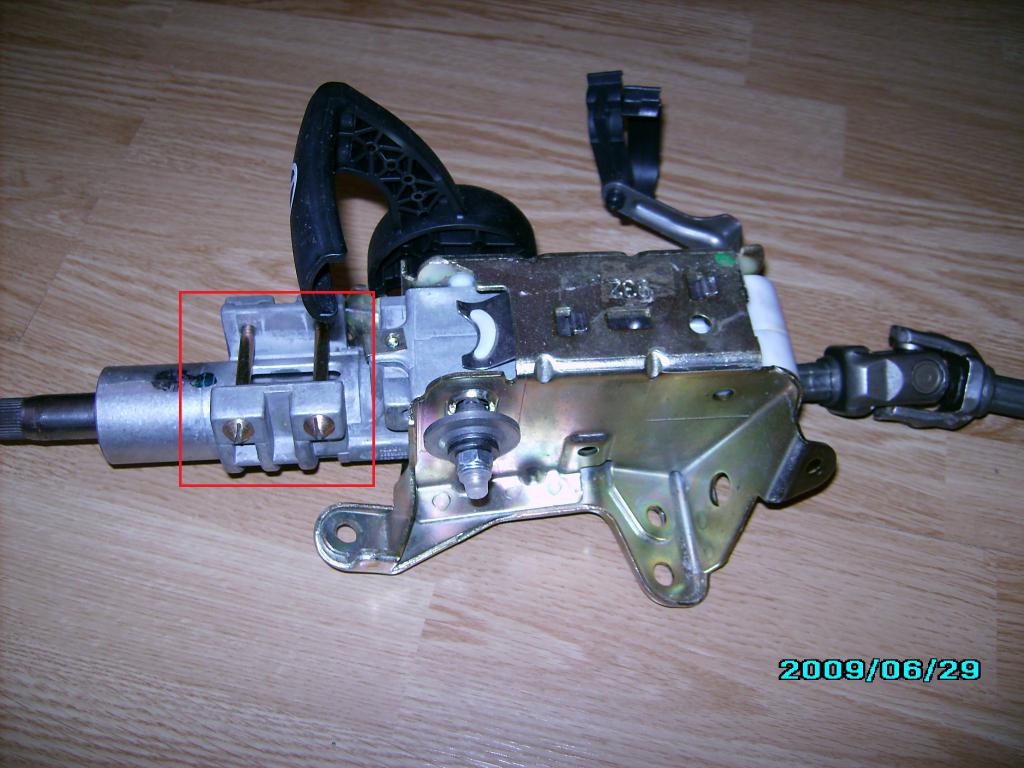

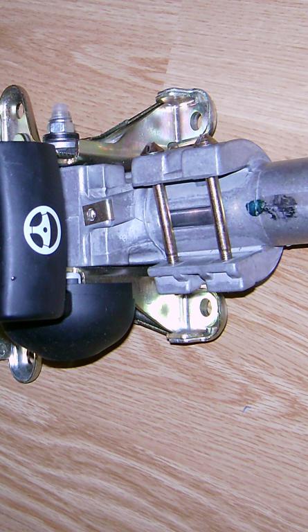

    Aby odkręcić stacyjkę od kolumny kierownicy musisz jeden koniec stożka rozwiercić, a drugi naciąć (na płaski śrubokręt) i wykręcić.Kliknij obrazek, aby uzyskać większą wersję
Nazwa:	IMG_0044x.jpg
Rozmiar:	104.3 KB
ID:	62285 Kliknij obrazek, aby uzyskać większą wersję
Nazwa:	IMG_0045x.jpg
Rozmiar:	56.5 KB
ID:	62295znalazłem fotki ja tak zrobiłem.
