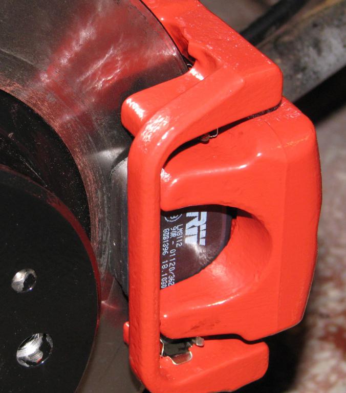

    Cześć.
    Podczas remontu tylnych hamulców pojawił się problem (może nie problem ale zagadka). Po założeniu nowych tarcz (Brembo) i klocków (TRW) okazało się, że klocki nie "obejmują" całej szerokości roboczej tarczy, czyli nie cała powierzchnia tarczy będzie brała udział w hamowaniu. Jest to mocno podejrzane ale chcę zasięgnąć opinii. Tarcze 276mm, Alfa 156 1,9 JTD 115KM 2002r, klocki i tacze dobierane po nr VIN a autosklepie.

    Ja dobrałem klocki Bosch wg numeru VIN i też całej tarczy nie obejmą. A jak miałeś poprzednio?

    Zamówiłem niedawno na allegro zestaw tarcz i klocków na tył. Po rozpakowaniu Zauważyłem że klocki są jakieś małe i nie obejmują całej szerokości tarczy.
    Chciałem dziś zabrać się do roboty ale pogoda była cały dzień do bani i nie wiem czy ma tak być, czy nie. Tarcze 251,5.
    Jak założę to się okaże.

    Jakie miałeś poprzednio klocki i jakie dostałeś?
    Klocki przed FL (nie wiem jak ze środkiem) mają druciane "sprężynki" http://img12.allegroimg.pl/photos/or.../49/3271314909
    Klocki po pełnym FL ich nie mają http://img14.allegroimg.pl/photos/or.../35/3256373509
    Na pewno klocki z przed Fl, do FL nie pasują, właśnie zostawiają ok 1cm wolnego na tarczy.

    Kolego ja mam Alfe z 2001 r, a układ hamulcowy z 2002 i nawet nr vin nie jest to zapisane. Dlatego przy pierwszej wymianie tarcz i klocków z tyłu miałem niespodzianke i zwrot części. Były dwa rodzaje układu hamulcowego. Jeżeli założyłeś tarcze i spasowały się z łapą od hamulca tzn. że klocki masz niedopasowane do zestawu. Polecam zdjąć stara tarcze i przyłożyć z nową, muszą być identyczne. Tak samo z klockami.

    Tarcze i klocki są identyczne z tymi zamontowanymi wcześniej. No i właśnie to jest zagadka. Wersja klocków bez sprężynek. Załączam zdjęcie jak to wygląda po zmontowaniu. Ewidentnie widać, ze klocek nie obejmuje całej szerokości tarczy. Więc jak w końcu - jest to normalne? Czy może klocki są jakieś dziwne?

    To ktoś wcześniej Ci złe klocki zamontował, będziesz miał te drugie nieco większe. Ja już nie pamiętam dokładnie czy starsze były mniejsze czy nowsze, w każdymr azie wiem że przy zamawianiu klocków informuje sprzedawce że mam układ z rok wyżej
    http://allegro.pl/klocki-hamulcowe-a...219249560.html
    http://allegro.pl/klocki-hamulcowe-a...219248728.html
    są takie opcje, jak widzisz jedne są większe drugie mniejsze, tylko one maja trochę inne mocowanie. Może masz nie te tarcze zamontowane? Też tak może być
