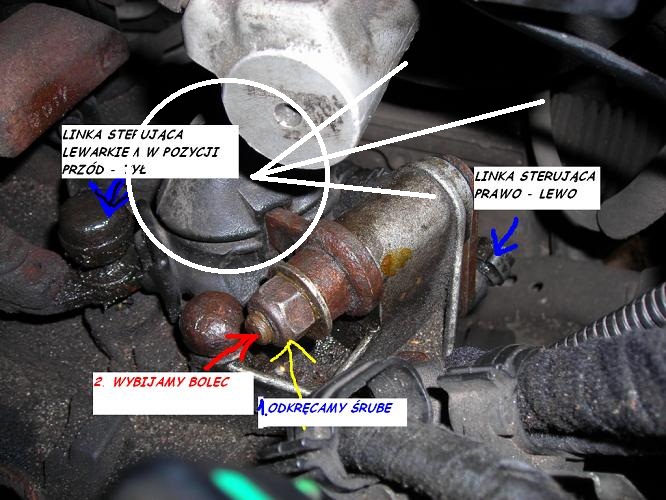

    Wiem temat już nie raz wałkowany ale jakoś u mnie nic nie pomaga.
    Zrobiłem wszystko co w "zrób to sam" znalazłem
    Temat mi bardzo znany: http://www.forum.alfaholicy.org/zrob...ow_na_luz.html
    Linki działają bezproblemowo, zakupiłem zestaw naprawczy lewarka zmiany biegów, później także oryginał , poprawy żadnej,
    Bolec jak w temacie wyczyszczony, nasmarowany (chociaż chodził bez problemów)
    Co dalej Panowie?
    Może naciąg linek? (znalazłem papiery że była montowana nowa skrzynia) może coś z naciągiem spaprali (co i jak? jak już ktoś przechodził)
    2 podejrzenie, obficie pryskałem wd40 na część zaznaczoną na biało i przez czas jakiś lewarek wracał na pozycję (krótki czas) co to i czy ma wpływ?
    Zdjęcie zaczerpnięte z poradnika użytkownika_cichyy_

    Spróbuj spryskać ten mechanizm na skrzyni smarem w sprayu. Ja użyłem smaru syntetycznego penetrującego i pomogło. WD w zasadzie nie jest środkiem smarnym, może dlatego pomogło na chwilę.

    Cytat Napisał polniaczek1 Zobacz post
    Próbowałem wd40, duck-iem, smarem silikonowym itd, wszystko na moment, co wymieniać bo już mnie c..uj trafia. Co to za część, wysprzęglik czy jak? czy też może powodować kłopoty z powrotem lewarka?
    Kórka, silniki, rozrządy w jtsie, jtd i inych wynalazkach robię bez problemu a na skrzyniach zielony jestem.
    Może jechać do aso (przeraża mnie to) czy też wymieniać, regulować po kolei?

    Sprawdź czy cięgna w pancerzu chowają się do końca luźno... W moim przypadku jedno z cięgieł było delikatnie zgięte i zacierało się w lince... Szukałem tego z miesiąc czasu....

    ok sprawdzę raz jeszcze choć linki z 3 razy sprawdzałem, przeglądałem.

    mam ten sam problem u siebie zakupiłem alfe romeo 156 jakies 2miesiace temu na poczatku było wpozadku a z czasem lewarek nie wracał na luz pojechałem do znajomego mechanika wyczyscił brud z lewarka bo gabka sie dostawała i zapiekły sie linki od zmiany biegów wyczyscił nasmarował i było wporzadku przez jakies 2tygodnie i znowu zaczeło sie to robic i chciałek kupic nowe linki od zmiany biegów ale mi odradzili jak sa dobre po sprawdzeniu powiedzieli ze woda dostajaca sie do pancerza linek i sie zacina i tak sie działo jak tylko padało chodziło ciezko jak tylko wyschło chodziło rewelacyjnie a pancerz linki wraca na miejsce jak jest tylko mokro tak sie dzieje jak mozna ten problem całkiem rozwiazac??

    Trzeba wymienić gumki na końcach linek... Tylko czy są dostępne...?
