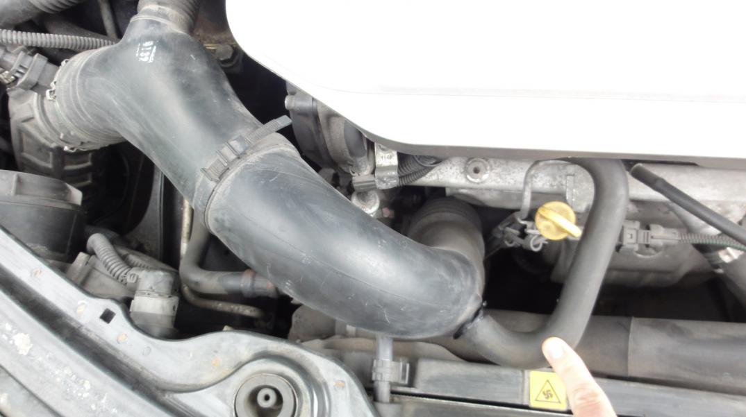

    Witam
    Proszę o poradę
    Dziś zauważyłem pęknięta rurę gumową - na zdjęciu wskazanym przez palec . Silnik to 1.9 JTD 150 km.
    Do czego ten przewód służy?
    pozdrawiam
    Rafał

    Jeśli się nie mylę jest to wąż od odmy.
    "W skrzyni korbowej, czyli kadłubie silnika, pod tłokami powstaje nadciśnienie w wyniku przedostawania się powietrza lub gazów spalinowych z komory spalania. Do prawidłowej pracy silnika potrzebne jest odpowietrzenie, które kieruje nagromadzone gazy z powrotem do cylindrów."

    Chyba nie jeździsz z tym? Do czego konkretnie to jest nie wiem, ale jest na stronie ssącej zaraz przed turbo, także każdy brud może Ci się zassać z pominięciem filtra powietrza, a wtedy wirnik kaput... Musisz jak najszybciej kupić nowy!

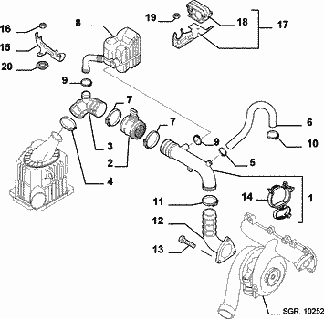

    bodajże część 51770153
    np: http://allegro.pl/rura-przewod-inter...tml?source=mlt

    Absolutnie z tym nie jeździj! U mnie taka usterka skończyła się wymianą turbiny a tu fotka z moją uszkodzoną turbiną https://www.facebook.com/photo.php?f...type=3&theater
    I nie próbuj przypadkiem tego niczym kleić, tylko nowy wąż, w ASO to koszt około 300 zł.

    Czy możecie podpowiedzieć jeszcze dokładnie nr części, ten duży wąż jest plastikowy, pęknięty gumowy( nie za bardzo samo łącznie między nimi mi pasuje, wygląda to na całość ...?)
    Czy wystarczy kupić sam wąż nr 6 z epera + opaski i będzie ok?
    Na zdjęciu są opaski, u mnie nie ma , jak jest u Was?
    Kupować lepiej część w aso czy używaną z linku z allegro?
    proszę o odpowiedzi

    Musisz kupić cały ten wąż. Używany to masz teraz, w ASO kosztuje tak jak pisałem max 300 zł a to nie są jakieś kolosalne pieniądze. Zobacz czy łopatki turbiny nie są uszkodzone bo u mnie były a auto jeździło w sumie normalnie.
