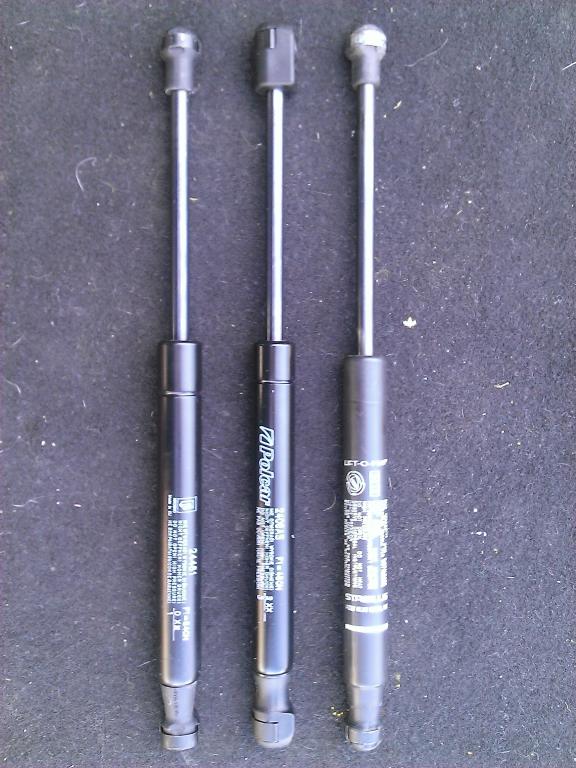

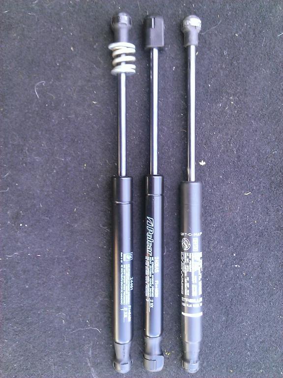

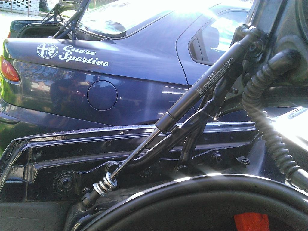

    Witam,
    2 tygodnie temu wrzuciłem filmik pokazując, że można zrobić "automatyczne" otwieranie bagażnika w sedanie.
    Obiecałem, ze napiszę coś wiecej. Temat nie jest ogarnięty w 100%- myślę że może w 70%, ale podzielę sie tym co zrobiłem. Po pierwsze dlatego, ze wiele osob pyta, po drugie ponieważ obiecałem, a po trzecie nie mam chwilowo "materiałów" na modernizację...
    Chciałem zeby to było rozwiązanie najprostsze z możliwych i do zrobienia przez każdego w krótkim czasie, tak więc skomplikowane konstrukcje nie wchodziły w grę.
    W dwóch tematach które są na forum- czyli ten i drugi w dziale "tuning" były próby podniesienia klapy poprzez dołożenie sprężyn bądż zmiane siłowników/teleskopów klapy, jednakże bez konkretnych efektów.
    Postanowiłem wykorzystać obie opcje, czyli zakupić mocniejsze silowniki i dolożyć sprężyny.
    Przeszukałem kilka baz danych firm robiących silowniki i wybrałem 2 opcje najbardziej zbliżone do oryginału, jednak mające większą siłę:
    oryginał Alfa 159 bagażnik: długość - 291mm, skok - 107mm, siła - 380N
    Jeep Grand Cherokee II maska przód: długość - 285mm, skok - 105mm, siła - 460N
    BMW X5 E53 maska przód: długość - 288mm, skok - 104mm, siła - 640N
    Siłowniki z Jeepa są trochę za słabe, natomiast z BMW są trochę za mocne. Po wielu próbach uważam, że idealnie by było gdyby siła mieściła się w przedziale 500N-540N. Gdyż te z Jeepa nie są w stanie podnieść klapy, choć brakuje im naprawde niewiele, natomiast z BMW podnoszą bez problemu, jednakże siła potrzebna do zamknięcia bagażnika jest już spora- i możemy sie trochę zmęczyć Trzeba chyba jeszcze trochę poszukać i znależć idealną parę. Ja obecnie założyłem 1 z BMW i 1 z Jeepa, choć nie jest to dobre rozwiązanie i myślę że w dłuższym czasie spowoduje rozchwianie zawiasów maski.
    Oczywiście siłowniki to nie wszystko. Trzeba jeszcze dołożyć sprężyny. Znalazłem kilka rożnych sztuk w garażu i starałem się dopasować. Gdy po obcięciu jednej ze znalezionych stwierdziłem, ze jest idealna, niestety drugiej takiej samej nie znalazlem i założyłem inną- słabszą. Obecnie wiem, że ta jedna jest prawie idealna- powinna mieć 18-20mm dlugości w spoczynku, również 18-20mm średnicy (silownik ma 18mm), oraz powinna być zrobiona z drutu powyżej 3mm. Dokładne wymiary mojej to 18mm dl., 19mm średnicy, 3,2mm drut.
    Niestety sprężyn nie kupimy w Castoramie czy w OBI. Trzeba by zamówić u producenta kilka konkretnych egzemplarzy i coś wybrać. Niestety nie będę miał obecnie czasu na zabawę z bagażnikiem i zakup "worka" spręzyn do testów, dlatego wrzucam tu wszystko co wiem i zrobiłem jak dotąd i mam nadzieję że ktoś pomoże w próbach zrobienia idealnego mechanizmu- prostego, szybkiego i niedrogiego.
    Wymiana siłowników zajmuje parę minut, a cena sztuki to ok.30zl (ja kupiłem polskie z fabryki z Krosna)
    Mam nadzieję, że powyższe informacje będą przydatne dla potencjalnych zainteresowanych...
