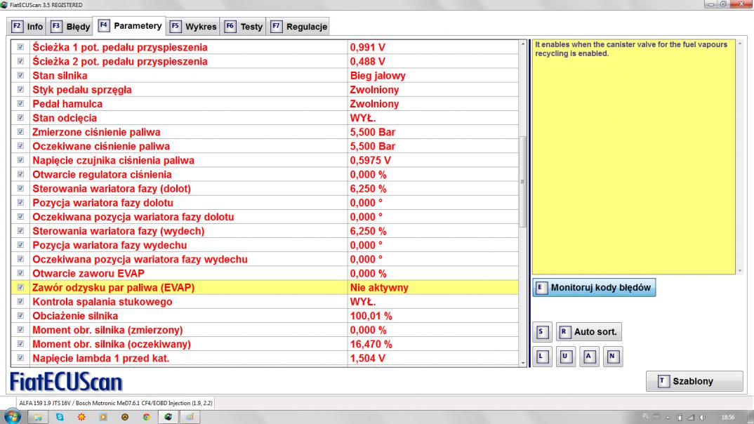

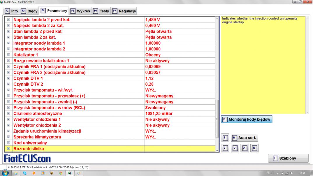

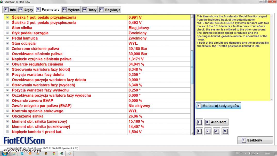

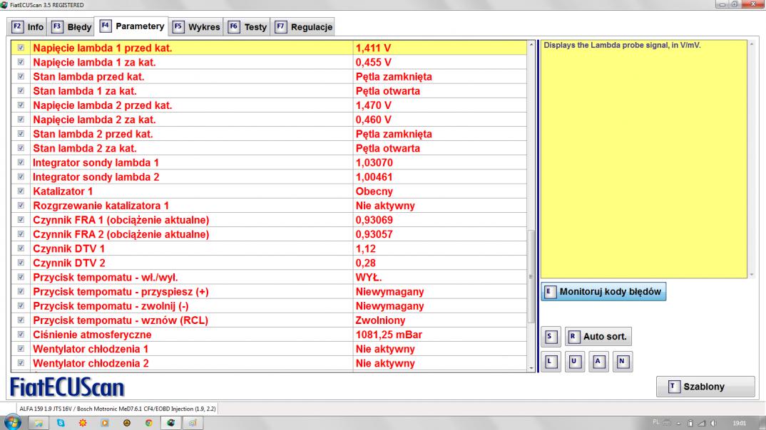

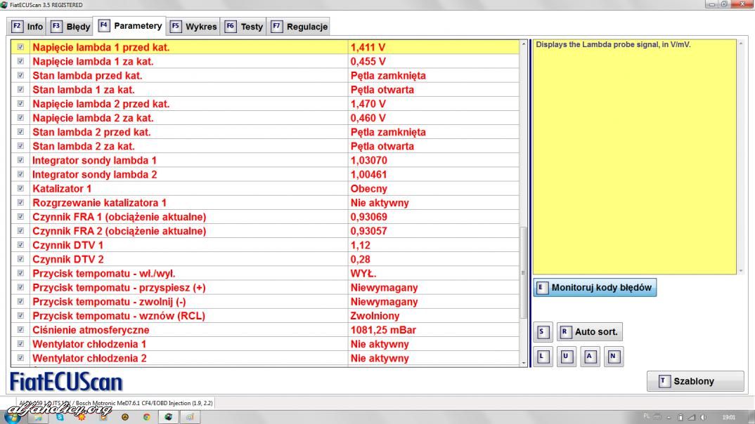

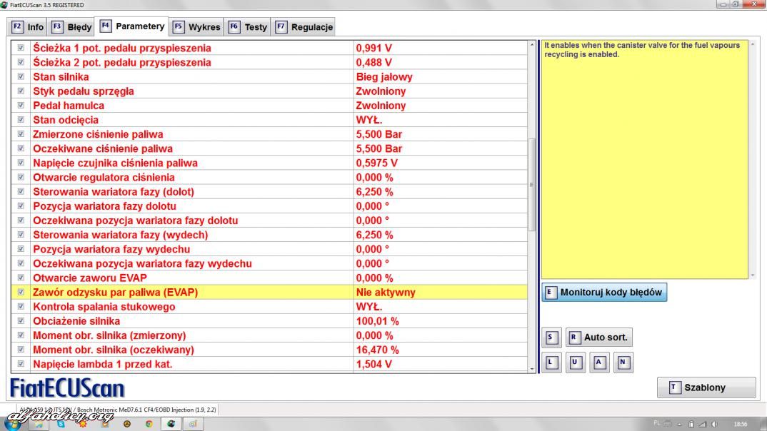

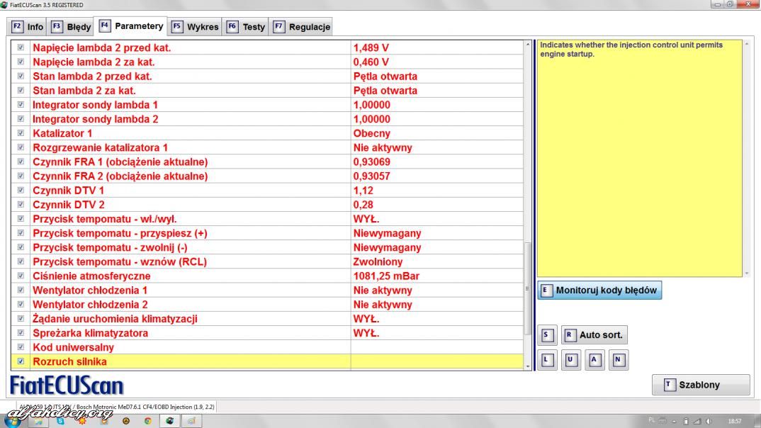

    Okazuje się jednak że nie widzę takowej opcji albo źle czytam. Czy to jest pod parametrami silnika? Czy poprzez kabelek ELM łączę się z jakim innym podzespołem?
    Poniżej kilka zdjęć z fesa. Świeżo odpalony więc jeszcze na ssaniu. Normalnie obroty mam niższe. Co ciekawe jak wyłączy ssanie to Pozycja wariatora fazy wydechu i dolotu przyjmują wartość ujemne a nie zerowe zalecane. To coś istotnego? No i muszę pozbyć się wibracji i nie równej pracy silnika bo drży i na ssaniu i bez niego... Trochę irytujące
    BTW olejek dolany do maxa

    hmm,
    popatrz silnik, regulacje jak chcesz skasować inspekcje po wymianie oleju, natomiast ilość inspekcji powinna być przy hodometrze, tak cos kojarze, ale może ktoś mądrzejszy ode mnie się wypowie
    Jak jedziesz do aso do ci daja taka ladna karteczke z examinera gdzie to wszystko jest wymienione
    Martwia mnie natomiast dwie rzeczy: te ssanie, roznica miedzy licznikiem przebiegu oraz tym co masz na budziku, ale to temat na dalsze badania. W drugiej strony nie dajmy się zwariować, auto ma cieszyc a nie doprowadzać do stanu przedzawałowego
    aha i zobacz jak z klima u Ciebie. Z mojego doświadczenia trzeba to tez sprawdzić
    Ostatnio edytowane przez pieta ; 07-05-2014 o 08:24 Powód: Dodano

    A może to ta opcja "Ilość ponownych zapisów"? Z tego co czytałem fabrycznie jest ustawione 9 I przy każdej wizycie w ASO zmniejsza sie ilość o 1. Ale czy to prawda nie wiem . Co takiego martwi Cie przy ssaniu? Ogolnie to rzecz u mnie wyglada w ten sposób że auto czy to odpalone świeżo czy gorące na wolnych obrotach draga. Silnik nie pracuje równiutko tylko lekko poszarpuje co chwile co czuć nawet w środku. Nie robiłem jeszcze przeglądu świec, cewek, przepływki.. licze że wlasnie tam leży problem. Dzis np. poraz pierwszy po pierwszym odpaleniu zadrżał mi mocniej I zgasł. Może to dlatego że opary w baku, byłem przed tankowaniem .
    Na razie cieszy cieszy I oby na zawale się nie skończyło ;D

    Na szybko bo nie mam za bardzo czasu
    1. kabelek elm i Zmien na multieuscan, ten co masz lepiej dogaduje się z fiatem a nie alfa
    2. problem co mówisz z tym drganiem to może być tez kwestia silnika krokowego, dwumasy, pracy na oparach albo wlasnie ttkm
    3. swiece do wymiany przy przebiegu 120k, ale skoro nie wiesz jaki jest przebieg to masz problem. user alabaster tez kupił jts z nie do końca określonym przebiegiem wiec możesz sobie z nim pokorespondować , przeplywka do przedmuchania a dopiero później do wymiany
    4. nie jeździmy na oparach bo szkoda pompy paliwa
    5. klima jest zwykle do nabicia, przy okazji wymien filtr kabinowy na jakiś z wkładem węglowym
    Powodzenia

    Dzięki za czas
    A więc tak:
    1. Kabelek trzeba kupić. MultiEcu mam ale ograniczoną wersję.
    2. Poobserwuje. Natomiast dwumasa się chyba powoli odzywa. Mam od początku zakupu auta głuche pukanie, nie metaliczne, milknące przy wciśniętym sprzęgle. Samo sprzęgło natomiast pracuje bezbłędnie, tak sądzę, przy wysprzęglaniu słychać delikatne puknięcie, nie badałem jeszcze ilości oleju w skrzyni bo biegi I sprzęgło pracują lekko. Drugie pukanie równiez głuche pochodzi bezpośrednio z pod kolektora ssącego, co do tego nie mam pojęcia co to.
    3. Napiszę I zapytam co było u niego, dzięki za sugestię. Natomiast przy bliżej nie stwierdzonym przebiegu świece to chyba rozsądny wydatek na chwile obecną. Przy okazji wyczyszcze cewki .
    4. Nie jeżdze, to sporadyczny wypadek .
    5. Jasne, jak robic to komplet .

    Cytat Napisał Dejvvv Zobacz post
    Zobacz, czy się coś zmieni jak wyłączysz klimatyzację (w sensie poszarpywania na jałowym biegu).
