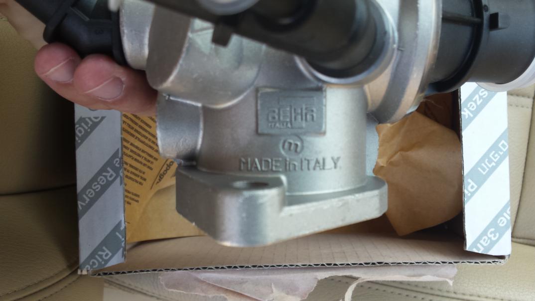

    Po wymianie termostatu w moim aucie temp wróciła do normy, jest z tym jednak troche zabawy więc postanowiłem wrzucić opis:
    - wywalamy akumulator
    - odkręcamy podstawe akumulatora i wspornik od ECU - potrzebne klucze 14 i 10
    - odkręcamy wspornik mocujący rurkę do nagrzewnicy
    - odpinamy wąż doprowadzający wode do chłodnicy podstawiając szmatke żeby nie pociekło po silniku, w Qtronicu trzeba uważać na centralke od skrzyni
    - przepychamy wąż pod silnik, z jednej strony dajemy go do wiadra a z drugiej szybko podpinamy pod przewód z termostatu(ten najniżej położony)- załatwia to problem spuszczania płynu - schodzi około 2 litrów
    - z górnymi przewodami jest troche zabawy jeśli są orginalne mocowania więc najlepiej ten najcieńszy przewód rozpiąć nad korkiem wlewu oleju i wyjąć wraz z przewodem, przydaje się wykręcić czujnik temperatury
    - odkręcamy termostat kluczem 14 podstawiając szmatke, jeśli dobrze spuściliśmy płyn nie powinno wiele polecieć

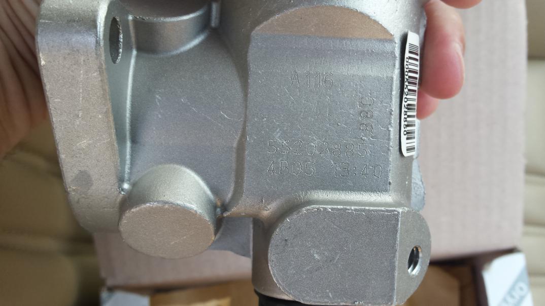

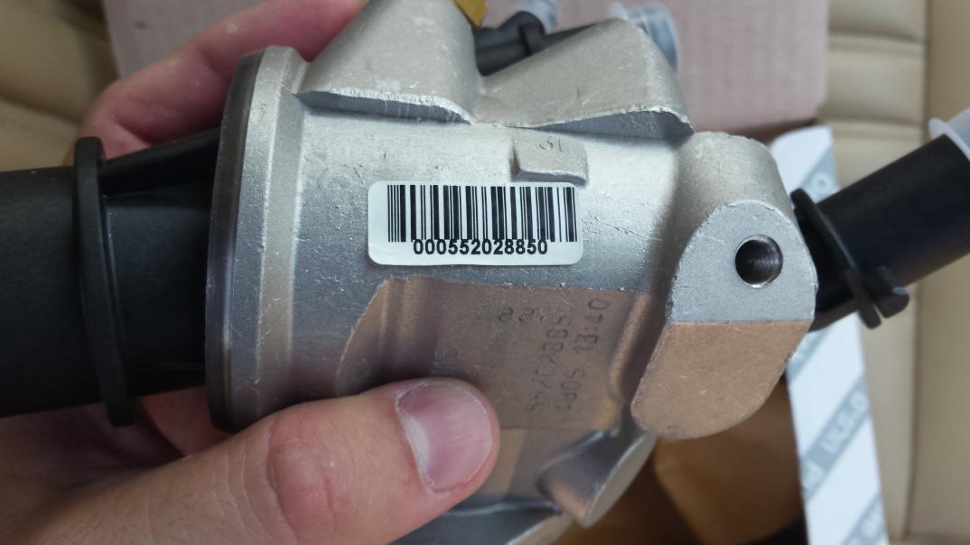

    Orginalny termostat jest firmy Behr zarówno stary wymontowany z auta jak i orginalny kupiony w ASO
    - przekładamy wspornik ze starego termostatu, skręcamy wszystko
    Nie wiem czemu ale u mnie nie trzeba było odpowietrzać. Pewnie dlatego że nie ściągałem całego płnu. Sprawe załatwiło uzupełnienie w zbiorniczku wyrównawczym.
    Nie licząc walki z idiotycznymi zaciskami orginalnymi to robota na max 1,5-2 godziny.
    Jak ktoś potrzebuje porad zapraszam na priv
