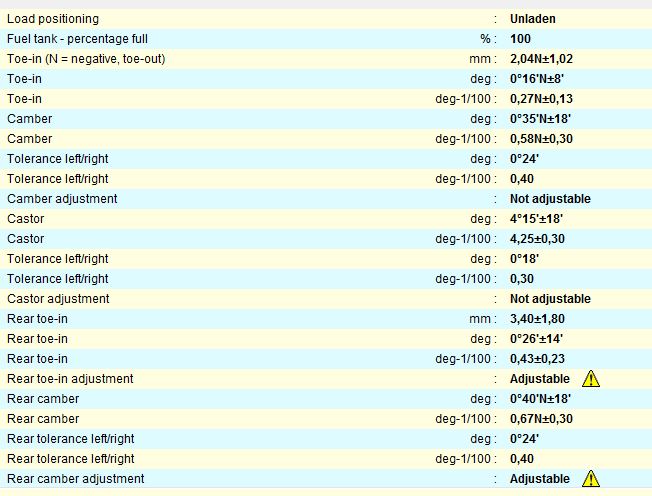

    Jesteście pewni, że zawiecha tył ma być zbieżna(+) a nie rozbieżna. Mam kolejny druk z geometrii i fabryczne ustawienia podają na minusie. -0*20' do -0*06' całkowita -0*33' do -0*19'
    Urządzenie John Bean 3D. Baza danych włoska. IT2012R02
    Wcześniej miałem z maszyny Hunter i tył ma być fabrycznie na +
    Zgłupieć można.
    Ktoś ma dostęp do aktualnych/prawidłowych parametrów fabrycznych zbieżności tył?

    ASO mają w swojej bazie minusy (mimo, że w eLearnie są plusy), spece od geometrii robią wielkie oczy i mówią, że mają być plusy (w tym dość znane warsztaty w UK na przykład).

    Dzięki Wojtekf. Widać, że jest to pełna teoria chaosu - w praktyce
    Ma ktoś autodatę, żeby odczytać parametry zbieżności tył?

    +0 st 11 min (plus/minus 7 min) (individual toe czyli dla jednego koła)
    i całkowita +0 st 22 min (plus/minus 14 min)
    (według danych od Autolusso)

    Dorwałem dane z autodaty dla 159 2,4 jtdm 2008-2011
