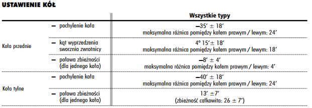

    I tak ma się to do instrukcji obsługi:
Nazwa:	zbieznosc.PNG
Rozmiar:	42.4 KB
    Przynajmniej spójnie z eLearnem, ale dla wersji Ti. Teraz zadzwoń do dowolnego ASO i zapytaj co mają zapisane jako zalecenie w systemie Alfy/Fiata

    W instrukcji nie ma słowa na temat wersji Ti w tym temacie. Zresztą byłem już na wieeelu stacjach i zawsze widełki były takie same. Teraz to jestem zaskoczony.

    Wymieniłem niedawno cały zawias lewy przód, stąd szukałem serwisu, aby sprawdzić geometrię.
    Dwie wtopy - pomijam żenujący brak wiedzy diagnostów. Jestem upierdliwy i dziś normalnie miałem ochotę wejść do kanału i sam sobie tą zbieżność ustawić... Z przodu każdy jeden wie, gdzie ma kręcić, żeby ustawić zbieżność. Ale tylna oś to dla diagnostów jakaś czarna magia?!
    Reasumując, zauważyłem, że maszyny John Bean 3D obsługiwane przez ten sam software (zapomniałem nazwy) mają wpisane złe nastawy, w porównaniu z naszą instrukcją obsługi. Do tego stopnia, że zbieżność tylnej osi wskazana jest na minusie (dokładnie -13' +/- 7). Ciężko było wytłumaczyć diagnoście, dlaczego zbieżność tylnej nienapędzanej osi powinna być dodatnia... Po prostu walą wszystko jak maszyna pokazuje. Dodatkowo, to urządzenie nie obsługuje zawieszenia Ti.
    Z kolei na innej stacji, wyposażonej w urządzenie Hunter, nastawy są takie, jak w naszej instrukcji. Ma też ustawienia dla wersji Ti.
    Czyli jak widzicie maszynkę John Bean, zalecam w tył zwrot lub dywagacje z diagnostą
  9. #29
    07 2012
    LHR
    Nuova Bravo, 159
    13,769
    Konsultowałem sprawę z infolinią FAP. W odpowiedzi zapewniono mnie, że dane podane w Autodata oraz instrukcji są poprawne. Zbieżność z tyłu na plusie.
    To teraz niech doinformują swoje ASO
