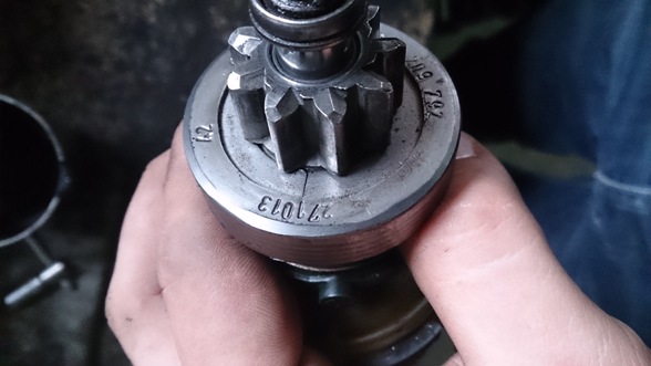

    Jednak po demontażu swojego odkryłem takie zjawisko:
    Co znaczy, że podczas rozruchu bendiks szlifuje koło dwumasowe (lub odwrotnie).
    Koło dwumasowe luzu nie ma. Jeśli byłoby krzywe, to podejrzewam, że czułbym drgania albo wibracje. Błąd w montażu rozrusznika raczej wykluczam - ciężko to chyba spieprzyć? Stary bendiks też był w taki sposób zeszlifowany, ale wtedy to olałem. Ten wymieniłem kilka miesięcy temu. Szukałem po różnych rysunkach i porównywałem rozruszniki z innych samochodów - te o podobnej budowie również nie mają podkładek dystansowych przed bendiksem. Jedno co mnie jeszcze zastanawia, że jak sprawdzałem rozrusznik na stole, to chwilę po podaniu napięcia na elektrowłącznik bendiks pędzi do położenia krańcowego, po czym momentalnie się cofa o 2-3 mm. Oglądałem na YT wiele testów rozruszników Bosch i w sumie żaden w ten sposób się nie zachowywał. Albo nie trafiłem na taki model.
    Wie ktoś dlaczego tak się dzieje?

    Korzystając z wolnego dnia postanowiłem powalczyć z tematem trudnego odpalania. Problem rozwiązał się po przerobieniu blokady bendiksu (zastosowana została szersza, przez co bendiks zatrzymuje się trochę wcześniej i nie ociera o dwumas), teraz auto odpala dość dobrze, jedynie z telepnięciem, które jest chyba charakterystyczne dla używanych silników Diesla (raz na trzy odpalenia telepnięcie nie występuje).
    Dlatego bierzcie pod uwagę, że taki problem może się pojawić po wymianie dwumasu na Sachs (nieprawidłowa konstrukcja obudowy koła?). W zestawie nie było żadnych podkładek dystansowych, stąd założyłem nowe koło dwumasowe w sposób identyczny jak zamontowane było poprzednie Valeo. Jeśli chodzi o trwałość to nie mam podstaw do narzekań, zrobiłem na nim już 31 tys. km i żadnych oznak jego zużycia nie ma.
