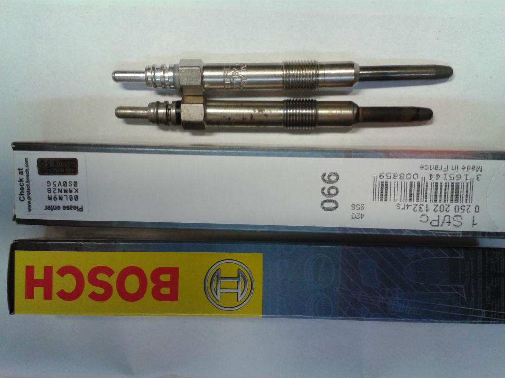

    Ciekawa sprawa z tymi świecami. Mam Denso DG-122, długość 102,4 mm, sprawdzam po przeczytaniu wątku Beru do mojego modelu i wychodzi, że to GN097 o długości 108 mm . Odpalanie na Denso niezadowalające, po normalnym grzaniu-jednokrotnym kręci długo, po podwójnym podgrzaniu pali super i teraz się zastanawiam jaka tam powinna być w ogóle świeca i o jakiej długości ???
    Wie ktoś może jaki jest typ oryginału z ASO ?

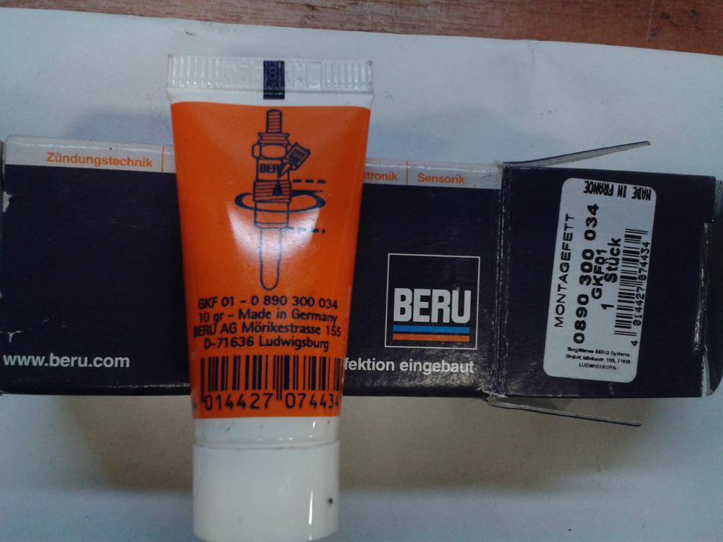

    Temat wyjaśniony. poprzedni właściciel jeździł z niewłaściwymi świecami (za krótkimi). Tak jak pisałem wyżej, niektóre katalogi wprowadzają w błąd podając długość świec rzędu 103 mm a inne 109 mm. Dzisiaj wkręciłem BOSCH 02500202132 o dł. 109mm i teraz auto na zimnym pali idealnie.
    Wykręcanie szło masakrycznie ciężko ale udało się, na gwint nowych świec nałożyłem dedykowany smar BERU GKF 01, może przy następnej wymianie będzie lżej wykręcić.
