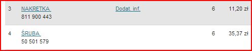

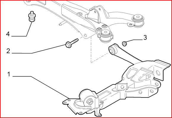

    Jeśli masz na myśli elementy nr 2 i 3

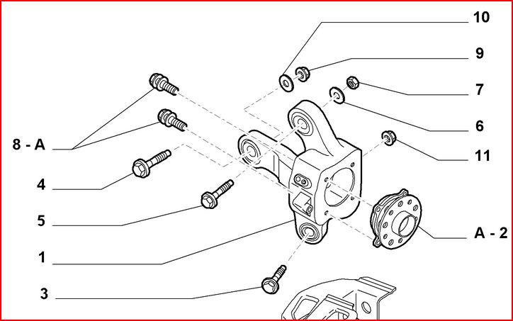

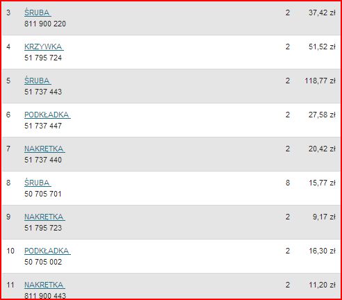

    A jeśli masz na myśli tuleje w zwrotnicy to

    sebsob to w końcu o którą tuleję chodzi? Strzel numer z rysunków.

    Chodzi o miejsce łączące zwrotnice z wahaczem dolnym (śruba ta służy do regulacji zbieznosci). Tuleję mam (element fabrycznie jest oczywiście traktowany jako całość), nie potrafię Ci teraz z telefonu określić który to numer, bo rysunki z epera lekko odbiegają od rzeczywistości.

    Aha. Faktycznie jest to tuleja zwrotnicy, a nie wahacza Powinna to być śruba nr 4 (krzywka), czyli dobry numer śruby zamówiłeś. Skąd masz tulejkę? Używana?
