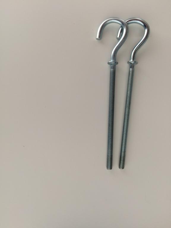

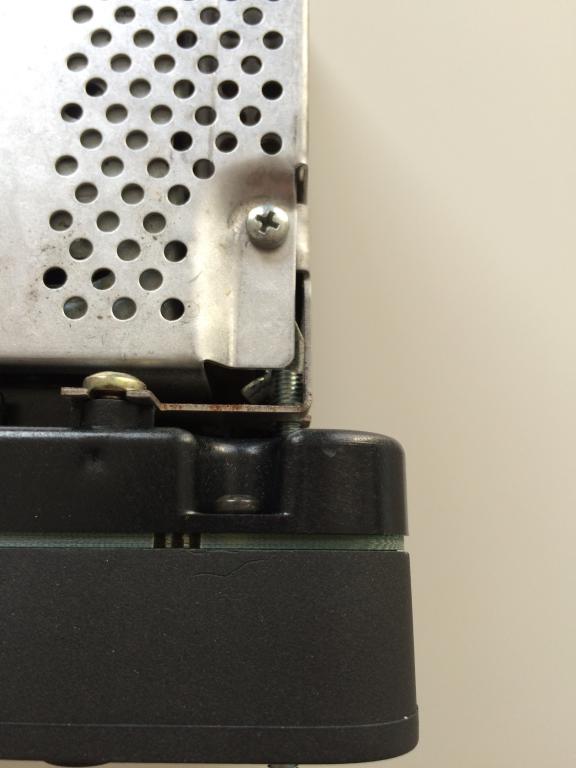

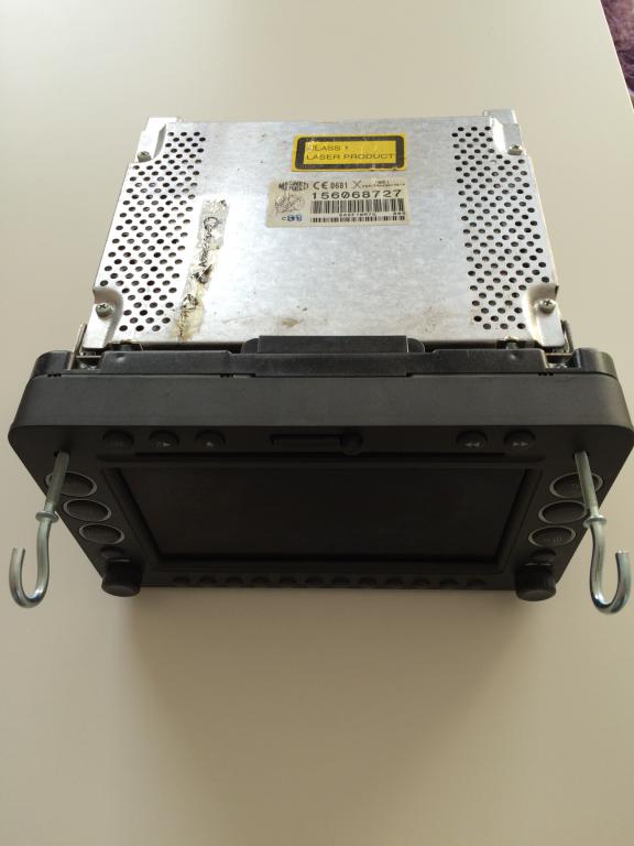

    Potwierdzam w Navi jest gwint 4mm poniżej zdjęcia idealnych kluczy do wyciągnięcia Nawigacj.
    Radio wyciągnięte laser wyczyszczony i nawigacja śmiga jak powinna.
    Dzięki za pomoc.
    Zamykam temat.

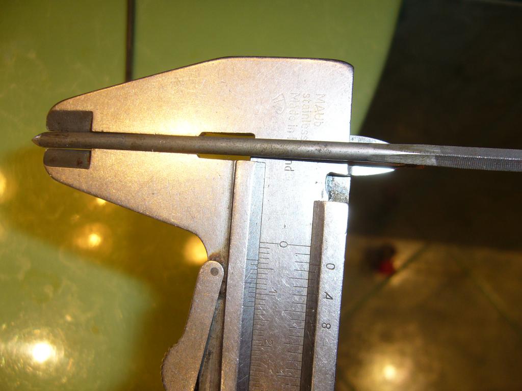

    Witam,
    Robiłem to kilka dni temu. Trochę mi zajęło dobranie właściwych "wyciągaczy". Muszą to być pręty gładkie o średnicy 3,5 mm. Ja użyłem tylnych końcówek małych pilników - lekko je zaostrzyłem - po włożeniu czuć opór blokady który trzeba pokonać wsuwając trochę głębiej. Jak już weszły to z wyczuciem ruszałem oboma razem na boki jednocześnie lekko ciągnąć do przodu i aparatura wyszła. A muszę przyznać że siedzi bardzo ciasno.
    Pozdrawiam, Rafał
