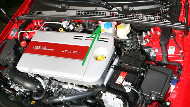

    sprawdz pompę wody. Dziwie się że w ogóle odpalasz to auto.
    Wyciągnij ten wężyk który zaznaczyłem przy zbiorniku wyrównawczym i poczekaj az ocieknie. Jak ocieknie odpal auto. Jak w tym wężyku pojawi sie płyn tzn że pompa powinna być OK.

    Tak jak pisałem- nic nie leci... ale pytanie, czy powinienem poczekać aż się termostat otworzy, czy zawsze powinien lecieć płyn z tego wężyka.

    W samochodzie sa 2 obiegi. Mały i duży. Mały działa cały czas puszczając płyn przez nagrzewnice w kabinie a duży jak sie termostat otworzy. Jak nic z tego wężyka nie leci to ja bym tym autem nie jeździł

    To jeszcze jedno pytanko, pewnie oczywiste: zbiorniczek jest połączony z małym czy dużym obiegiem?
    Dzisiaj jakoś się dokulam do domu i stawiam auto na warsztat :/
