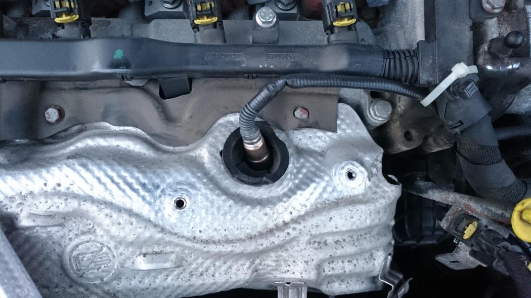

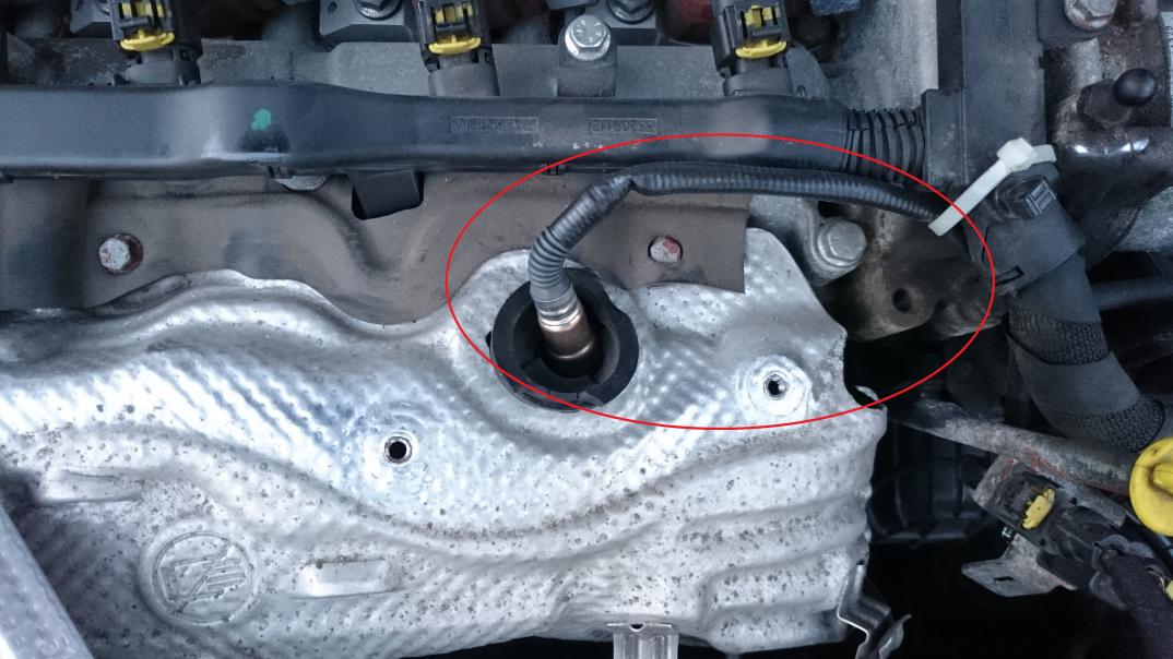

    A orientujesz się kolego, gdzie dokładnie usytuowana jest ta sonda i jak do niej dotrzeć?

    A możesz ujawnić jaki koszt ??
    Jak jest jej lokalizacja ??
    05 2014
    Alf
    27
    Koszt sondy to około 400zł, w zależności od źródła. Wymianę zleciłem przy okazji przeglądu, dopłaciłem jakieś 50zł. Sama wymiana nie jest skomplikowana o ile posiada się specjalny klucz. Na koniec należy przeprowadzić osiowanie proxy.

    Jest gdzieś przy silniku podpięty czujnik z tej sondy? Jakoes 7000km temu miałem checka i błąd sondy, mechanik odpiął jakiś czujnik który znajdował się pod maską, przeczyścił go i pomogło aż do wczoraj, dlatego chciałbym do niego zajrzeć i zobaczyć pierw na stan czujnika, może jest zasyfiony. Moja alfa ma 2.0jtd.
