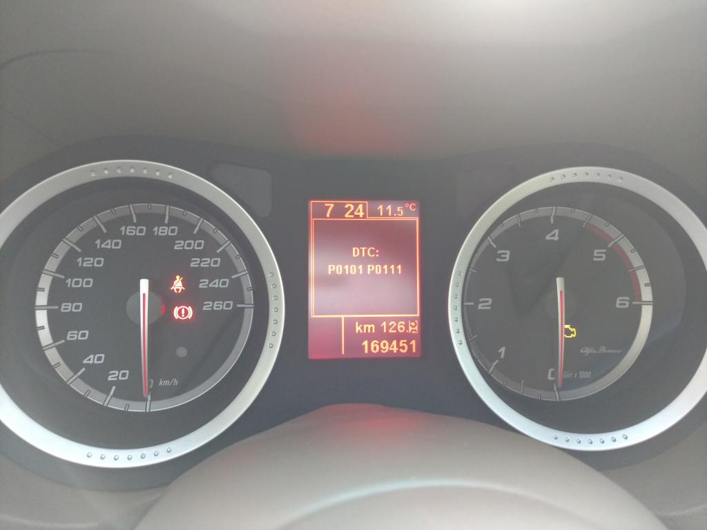

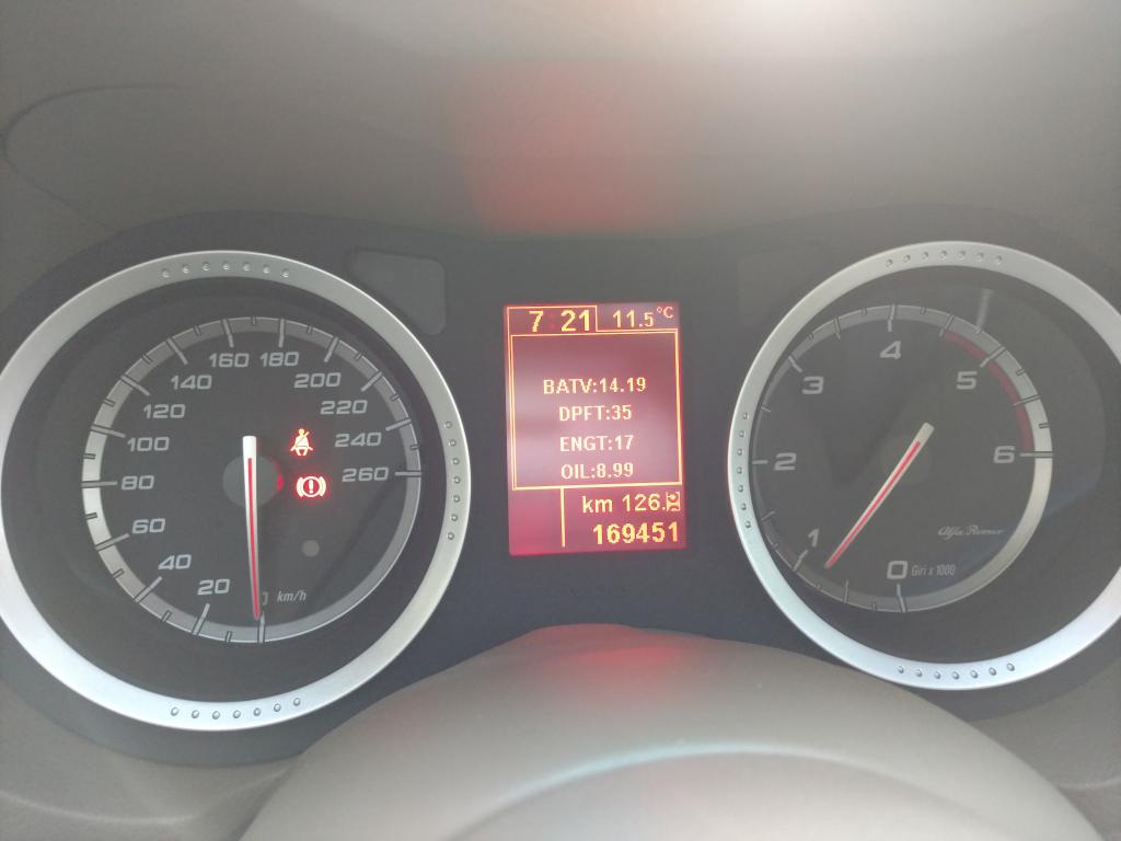

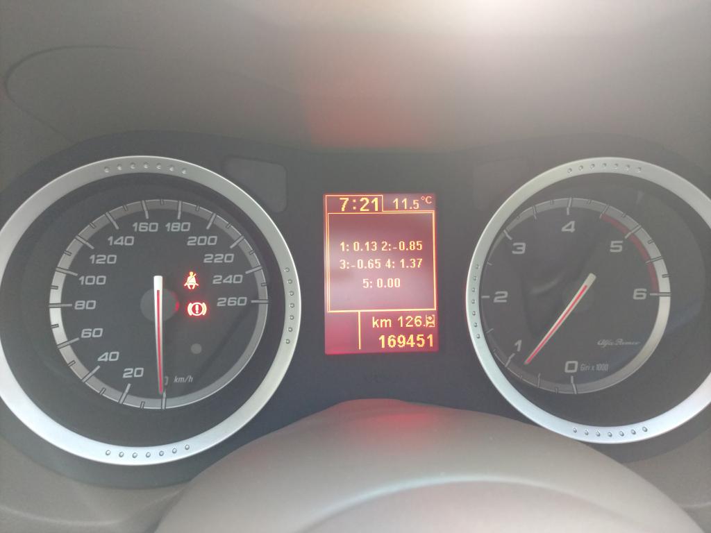

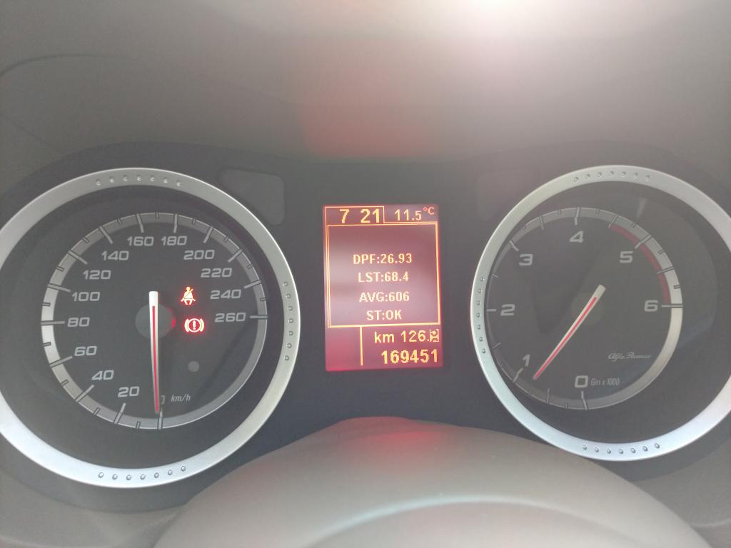

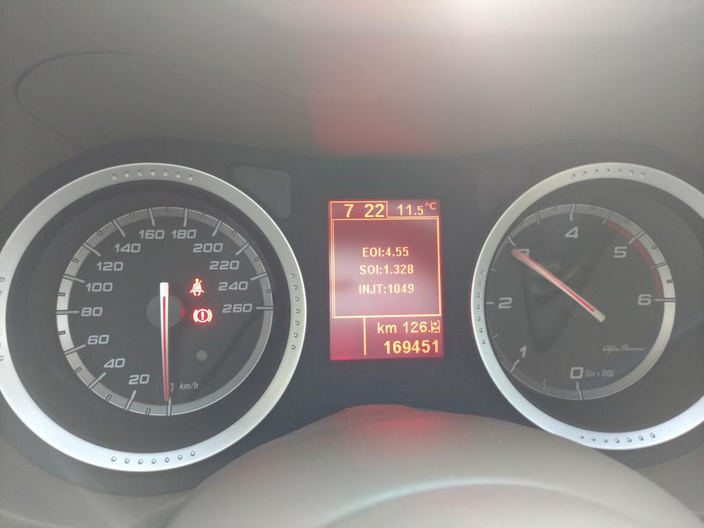

    Wersja LITE (Sygnalizuje rozpoczęcie wypalania automatycznie):
    DPF/REG - % zapchania bądź regeneracji
    LST - km od ostatniego wypalania
    AVG - średnia wypaleń
    ST - stan: ok/regeneracja
    Wersja PRO = LITE + DTC (kody błędów, odczyt/kasowanie) + parametry poniżej
    Korekty wtrysków - jednostki jak w MESie: mm3/w
    MAFE - MAF Expected - Masa powietrza Oczekiwana - mg/w
    MAFM - MAF Measured - Masa powietrza Mierzona - mg/w
    MAPE - MAP Expected - Ciśnienie powietrza Oczekiwane - mbar
    MAPM - MAP Expected - Masa powietrza Mierzone - mba
    BATV - napięcie na akumulatorze - Volty
    DPFT - temperatura DPFu - stopnie
    ENGT - temperatura wody - stopnie
    OIL - degradacja oleju, jak w MESie % - procenty
    IQ - dawka paliwa, mm3 - jak w MESIE
    RLE - RAIL Expected - ciśnienie paliwa oczekiwane - bar
    RLM - RAIL Measured - ciśnienie paliwa mierzone - bar
    AFR - dla zaawansowanych. Air Fuel Ratio. mg/mm3 (powietrze : paliwo).
    Wartościowe wskazania są na biegach >4. Nie jest to typowy AFR z sondy -
    inne jednostki. Jest to parametr który widzi ECU i na podstawie mapy
    blokuje dymienie jak jest mało powietrza.
    EOI - END OF INJECTION - koniec wtrysku względem TDC (Top Dead Centre, po polsku GMP - górne martwe położenie). Wartość na "+" to stopnie po TDC, "-" to przed. Google może wyjaśnić więcej. Również dla zaawansowanych. Wartościowe wskazania są na biegach >4. Jako ciekawostka dodam że można w łatwy sposób określić "jakość" modyfikacji - chip tuningu
    SOI - Start of Injection - początek wtrysku - stopnie - jak w MESie
    INJT - czas wtrysku - mikrosekundy
    !!!UWAGA!!!
    DO DZIAŁANIA WYMAGANA JEST OBECNOŚĆ KIEROWNICY MULTIFUNKCYJNEJ
