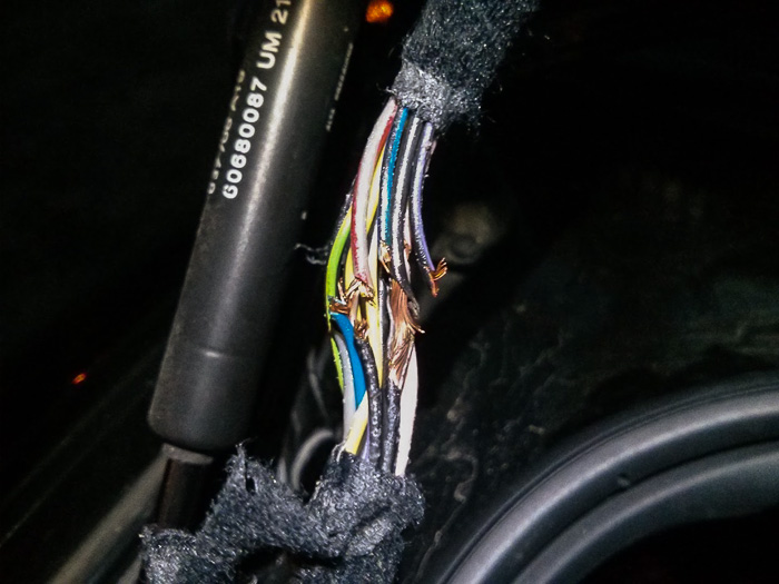

    U mnie tak wyglądały przewody po wyciągnięciu z gumy:
Nazwa:	IMG_20150829_200006.jpg
Rozmiar:	122.8 KB

    Sedan. Hmm to muszę sprawdzić co się tam narobiło pod tą osłoną

    No i dokopałem się do kabli w mojej Alfie. To samo co na zdjęciu wyżej, może w trochę mniejszym stopniu. Po zaizolowaniu wszystko ok. Pozdrawiam

    nie ma co izolowac, tylko wymienic fragmenty kabli, powiedzmy 40cm.

    a po co? obcinasz pare cm od wtyczki a z drugiej strony gdzies wewnatrz klapy, wymieniasz 40cm fragment, zakladasz koszulki termokurczliwe i jest git.

    Chodzi o to, aby w miejscu gdzie wiązka pracuje, przewody były nowe. To wydłuży ich życie na kolejnych kilka lat.

    Chociażby po to, by stworzyć całkowicie nową wiązkę używając przewodu wielożyłowego w izolacji dostosowanej do pracy na zewnątrz. Obecne wiązki to zwykłe przewody. Izolacja po kilku latach pracy w warunkach atmosferycznych jakie mamy w Polsce stwardnieje i straci swoje właściwości co prowadzi do pękania.
