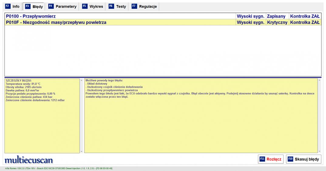

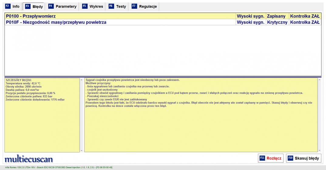

    Witam,
    Po wizycie u mechanika (zmiana oleju i wszystkich filtrów, uszczelki smoka pompy oleju, obudowy chłodnicy EGR) przejechałem 100 km bez problemu.
    Pod wieczór odpalam auto, czuje wibracje, auto nie chce prawie ruszyć, z trudem się toczy po czym po przekroczeniu jakichś 2000-2500 obrotów rwie jak szalony (oczywiście przy wciśniętym w podłogę gazie).
    Sprawdziłem przewody "na oko" wszystko się zgadza - tzn przynajmniej te co widzę są podpięte.
    Podpiąłem kompa - EGR stoi niezależnie od temp silnika. Po 10 km wyskoczył błąd przepływomierza i pomiaru ilości powietrza. Padła diagnoza EGR się zawiesił.
    EGR zaślepiony i wywalony z kompa.
    Auto dalej nie jedzie.
    Nauczyłem się nim ruszać: wciskam gaz do dechy czekam 10-15 sek aż osiągnie ok. 3000 obrotów (wskazówka obrotów idzie do góry w tempie sekundnika w zegarku) i albo się odmula i mogę ruszyć albo ruszam z palącym sprzęgłem. Inaczej nie pojedzie i nie uda mi się uzyskać nawet 2000 obrotów z nogą w podłodze.
    Czasem jest lepiej i auto się odmula po 2500 obrotów przy wciskaniu gazu na max.
    Ogólnie brak dołu i to zawsze po zmianie biegów. Tzn jak przegazuje przed wrzuceniem pierwszego biegu do 3000-3500 i ruszę normalnie to przy zmianie biegu na 2 muszę albo podczas wyprzęgania znowu przegazować żeby się odwiesiło albo cisnąć ile wlezie i czekać aż się odmuli na kolejnym biegu.
    Poniżej błędy.
    Co robić?
    Czy możliwe jest, że jakiś przewód jest odpięty/źle podpięty?

    Kolego miałem bardzo podobne problemy przy padniętym przepływomierzu. Z nogą w podłodze ledwo dawałem rade rozpędzić się do 50 km/h.

    Spróbuj odpiąć całkiem przepływkę.

    Rano odepne przepływomierz. Jeszcze widzę że niedługo dpf się wypali. Może to być problem z dpf?

    Odpialem. Auto jedzie normalnie. Oczywiście pojawił się check. Nie sprawdziłem jeszcze jaki ale pewnie z powodu wypiecia przeplywki. To chyba pozostaje mi kupić przeplywke. Co polecacie? Widziałem bosha ale cena jest straszna, coś koło 600 zł.
    Aha, czy jazda z odpieta przeplywka czyms grozi bo mam do zrobienia 100 km?

    Ja własnie płaciłem za boschowską przepływke 600zł, ale spokojnie można znaleźć w okolicach 400zł. Mi stety/niestety padła w drodze na umówioną dużo wcześniej wizytą w serwisie, wiec założyli mi przy okazji po "swojej" cenie.
