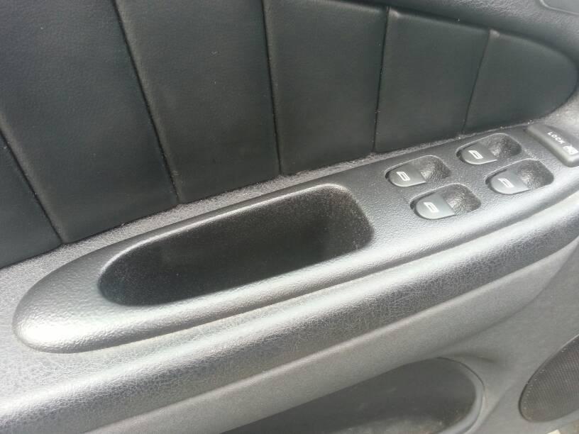

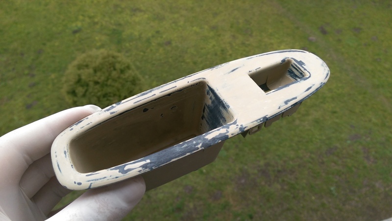

    Z nudów zabrałem się dziś za próbę renowacji panela sterowania szybą drzwi pasażera.
    Użyłem do tego gumy w spray'u PlastiDip w kolorze czarnym. Na stronie tego producenta można zamówić kolor z palety RAL. Trzeba tylko dobrać odpowiedni
    Od początku:
    1. Demontaż panela (imbus 5)
Nazwa:	IMAG1421.jpg
Rozmiar:	118.3 KB
    Odłączamy przycisk sterujący i przystępujemy do dalszych prac.
    Niestety nie przygotowałem się... Byłem przekonany że mam drobny papier ścierny, a okazało się że nie mam i w mojej małej mieścinie nie był dostępny.
    Zmiękczyłem powłokę panela wrzątkiem i przy użyciu plastikowego skrobaka oraz "scotch brush" (nie wiem jak to się po polsku nazywa) zdjąłem z grubsza lakier. Efekt był taki:
Nazwa:	IMAG1426.jpg
Rozmiar:	107.9 KB

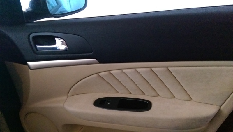

    Następnie nałożyłem 3 cienkie warstwy PlastiDipa i zamontowałem panel w drzwiach.
    Mimo że czarny (w planie miałem zamówienie koloru jak w oryginale), to zastanawiam się, czy by nie przemalować wszystkich paneli na czarno. Oczywiście pod warunkiem, że powłoka okaże się odpowiednio wytrzymała.
    Co o tym myślicie?

    PS. Jakość zdjęć słaba, ale też praca nie została wykonana idealnie. To było moje pierwsze malowanie gumą w spray'u i trochę się bawiłem/testowałem
    Myślę, że po dokładnym spolerowaniu oryginalnego lakieru efekt będzie w zupełności zadowalający.

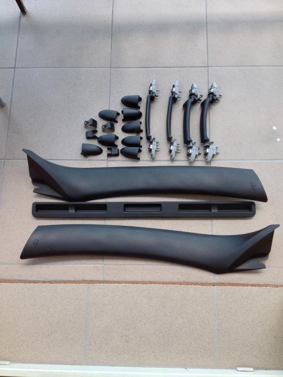

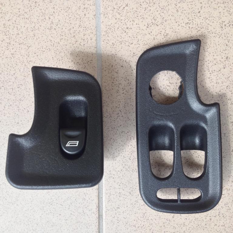

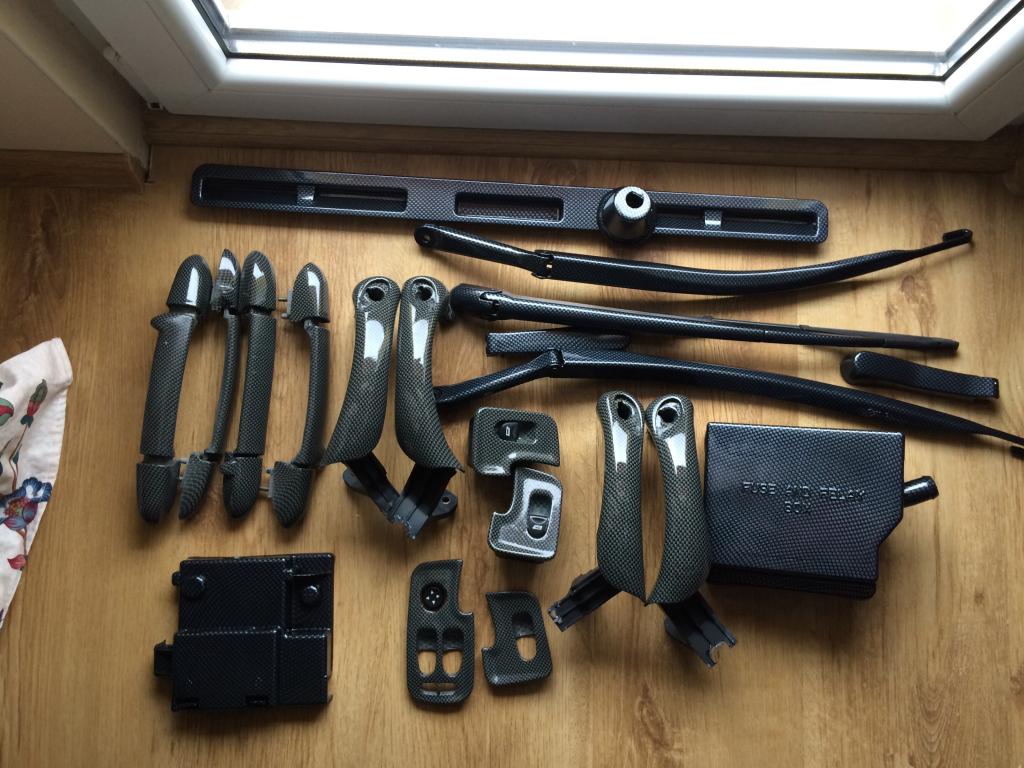

    Plastidip ma ładną fakturę ale z wytrzymałością jest troszkę gorzej . Natomiast lakier strukturalny potrafi znieść warunki atmosferyczne , także jak najbardziej sprawdzi się w wewnątrz .
    Tutaj masz plastiki potraktowane strukturą
Nazwa:	image(6).jpg
Rozmiar:	51.8 KB
ID:	195059Kliknij obrazek, aby uzyskać większą wersję
Nazwa:	image-1(4).jpg
Rozmiar:	101.1 KB
    hydrografika :
Nazwa:	image-1.jpg
Rozmiar:	117.2 KB

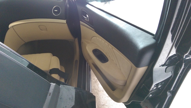

Nazwa:	DSC_0010.jpg
Rozmiar:	44.7 KB
ID:	195096 To i ja to wypróbuje na moim panelu i chyba też zrobię na czarno panel x4
