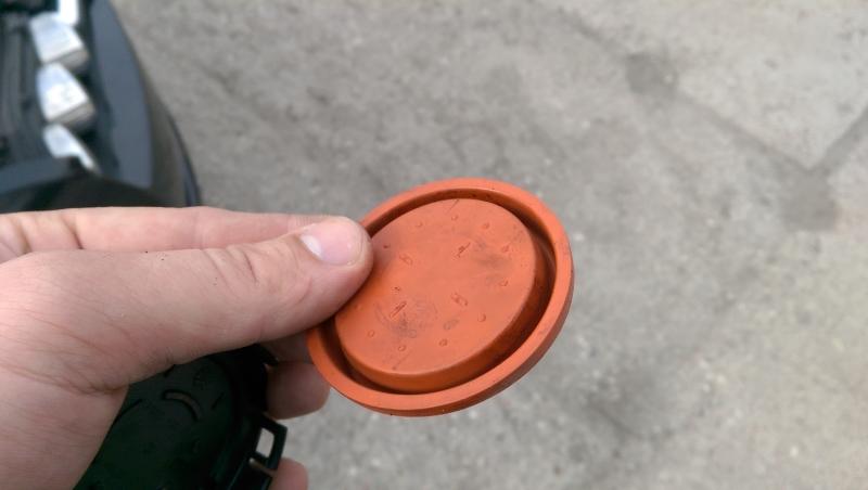

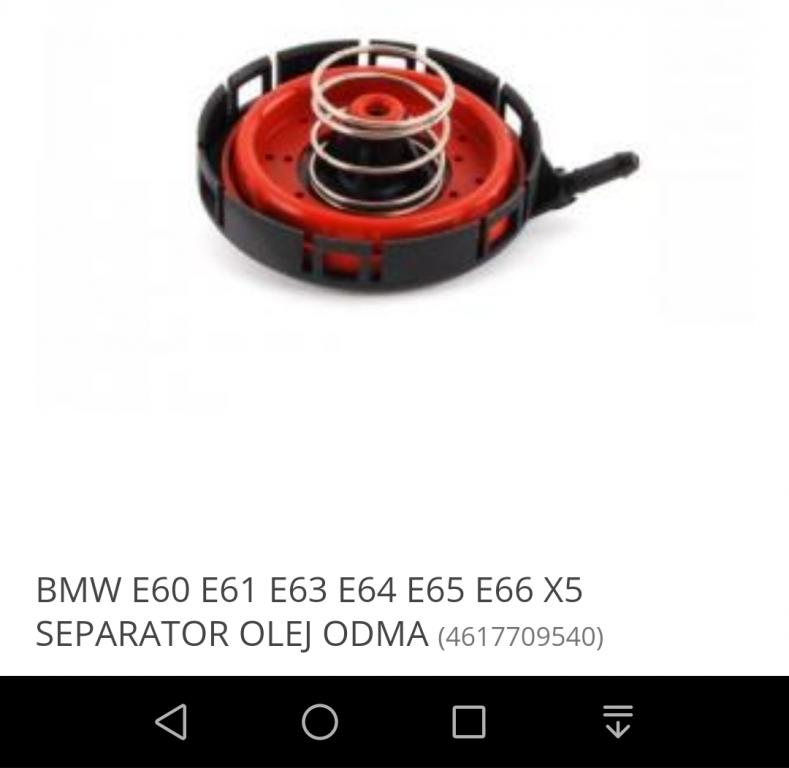

    Witam,
    miałem też problem ale znalazłem :KOREK ODPOWIETRZNIK SEPARATORA BMW E60 E61 E65 E64 E66
    Pozdrawiam.
    07 2012
    LHR
    Nuova Bravo, 159
    13,791
    Pokaż zdjęcie.
    05 2016
    ALFA ROMEO 159 1.9 JTS
    3

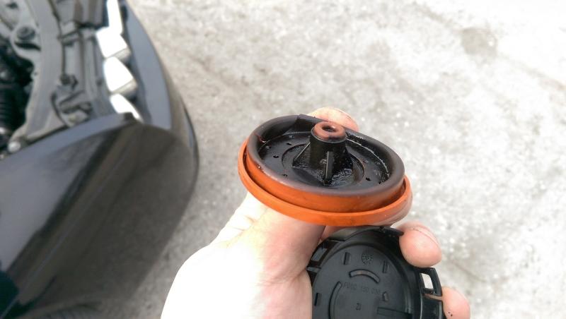

    Witam,
    a wpisz "KOREK ODPOWIETRZNIK SEPARATORA BMW E60 E61 E65 E64 E66" w znanym sklepiku a cena to okoł 50zł z przesyłką.
    Ja kupiłem i wymieniłem w tą sobotę , w pokrywce trzeba wyłamać kawałek boku żeby pasował.
    Pozdrawiam

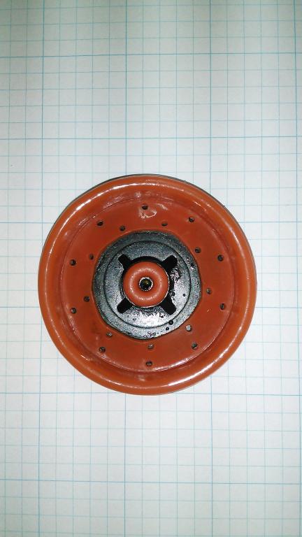

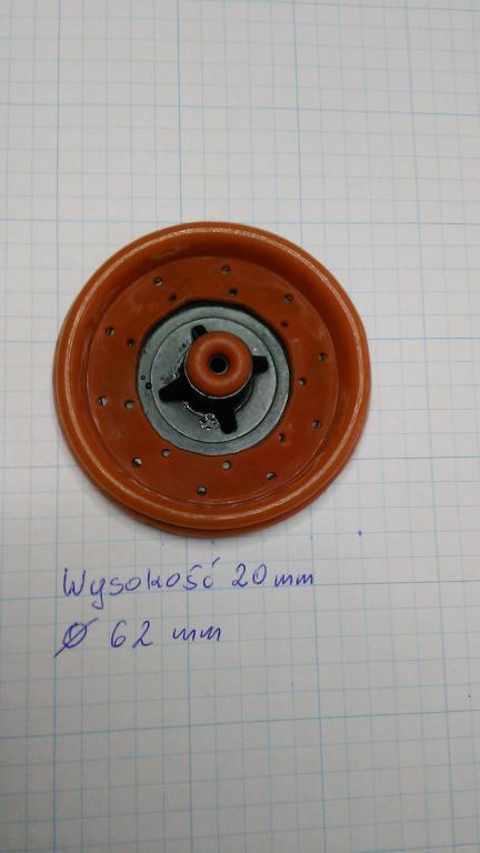

    A czy mógłbyś zmierzyć średnicę zdemontowanej membrany? Zastanawiam się czy będzie pasować do TBi.
Nazwa:	IMG_20180123_152641.jpg
Rozmiar:	35.5 KB
    10 2005
    PL
    7,538
    Też jestem ciekaw jaka jest średnica.
    Kto chce szuka sposobu,
    kto nie chce szuka powodu.
    155 V6 LPG-163 KM-była
    156 V6 LPG-190 KM-była
    05 2016
    3
    Witam,
    wysokość 20mm
    średnica zewnętrzna 62mm
    oczywiście błąd pomiaru.
