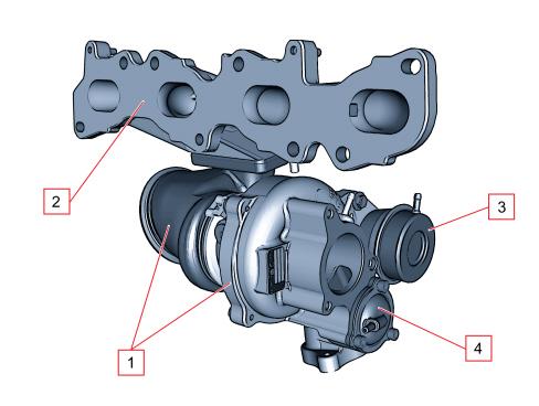

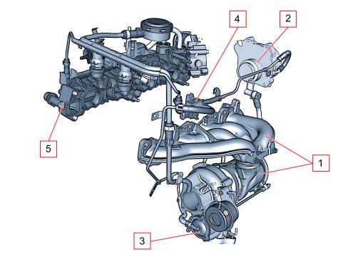

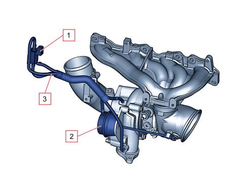

    Może to trochę rozjaśni:
Nazwa:	turbo1.jpg
Rozmiar:	24.1 KB
ID:	214204Kliknij obrazek, aby uzyskać większą wersję
Nazwa:	turbo2.jpg
Rozmiar:	23.0 KB
ID:	214207Kliknij obrazek, aby uzyskać większą wersję
Nazwa:	turbo3.jpg
Rozmiar:	29.6 KB

    To jak to w końcu jest
