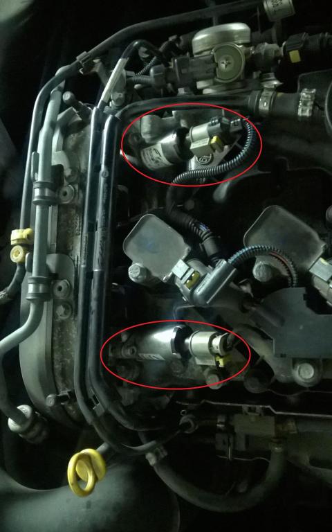

    Jak mozesz to wrzuc fotke jak one wygladaja i gdzie dokladnie sa umiejscowione w silniku ,bo dosc krotko mam tbi a ze sie nic nie dzieje to maski nie podnosze.

    Mówisz i masz. Numer części to 55209167.
Nazwa:	WP_20170101_001.jpg

    Dobrze widzę, że nie ma modułu zapłonowego tylko po cewce na świecę?
