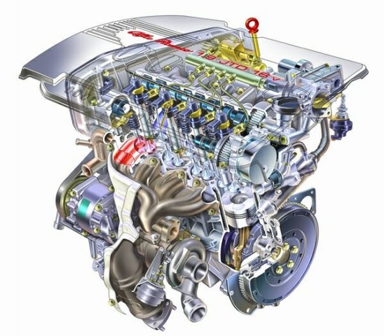

    16v ma jeden wałek nie 2...

    Cytat Napisał Lolson Zobacz post
    To się doucz, że ma 2

    W SOHC masz jeden wałek

    A od kiedy 1.9JTDm 16V to SOHC?
    Ile tu widzisz wałków?

    To, że jest jedno koło zębate rozrządu na wałkach, nie oznacza, że jest jeden wałek. Wałek ssący i wydechowy są sprzężone ze sobą kołami zębatymi pod pokrywą.

    Mój błąd wybaczcie panowie.
