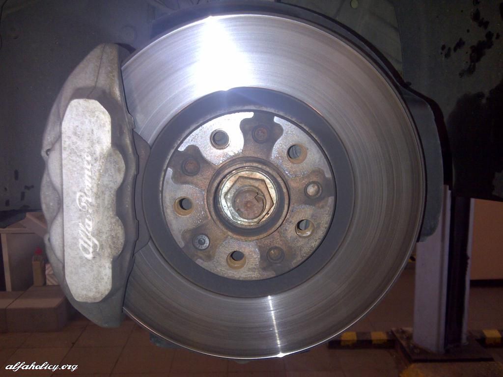

    Co do hamulców to proszę bardzo o pomoc. Okazuje się ze mam zaciski brembo. Są to chyba małe brembo (wyglądają tak jak u kolegi por.Jaszczuk z forum skąd zdjęcie zostało zapożyczone)
    Orientuje się ktoś czy tłoczki w dużych i małych brembo są takie same czy różnią się wymiarami? No i czy zestaw naprawczy do brembo będzie pasować i do dużych i do małych, czy trzeba rozglądać się za jakimś konkretnym rodzajem?
    Z góry ślicznie dziękuję za informację.
