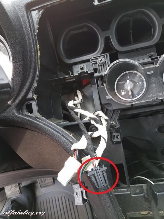

    prawdopodobnie uszkodzona jest stacyjka po rozkręceniu deski rozdzielczej w okolicach przycisku start/stop i stacyjki zdziwił mnie jeden kabelek który był do niczego nie podpięty. czy to normalne ? może to jakiś kabelek opcjonalny ? Kliknij obrazek, aby uzyskać większą wersję

    ja CI piszę o wyciągnięciu mechanizmu blokady kierownicy, a Ty grzebiesz przy stacyjce - masz co do niej podejżenia czy tak dla zabawy od niej zaczynasz?
    do stacyjki (TEG reader) można się podpiąć kompem jak blokada jest zablokowana (jedyny moduł do jakiego się wtedy da) i ją trochę posprawdzać.
    co do połączeń, to ściągnij sobie eLearn-a i popatrz na schematy co ma być podłączone do czego.
    nie wiem o jakim zamku piszesz.
    tu masz mój wpis w innym wątku:
    http://www.forum.alfaholicy.org/159_...ml#post1896046
    weź się dobierz do blokady, przestaw ją na odblokowaną pozycję, ewentualnie sprawdź mikrostyki - ten mniejszy ma być wciśnięty/zwarty, a większy rozwarty wtedy układ zakłada że jest odblokowana kiera i pozwala na włączenie zasilania.
    jak sam z tym opisem nie potrafisz to weź jakiegoś gościa kumatego co ogarnie schematy i ma minimum pojęcia o elektronice w samochodach żeby CI to zrobił. to naprawde jest prosta robota.

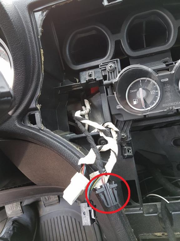

    zabiorę się jutro za tą blokadę kierownicy jeżeli z tą stacyjką nie pójdzie a możesz mi powiedzieć co to jest za kabel i czemu nie był do niczego nie podłączony czy jest on ważny i się odpiął czy jest to jakiś kabel opcjonalny ? Kliknij obrazek, aby uzyskać większą wersję

    nie mam pojecia. otworz elearna, sprawdz jakie wtyki sa w tej okolicy i sprawdz po kolei wyglad wtykow dla wszystkich numerow jakie w tej okolicy pokaze elearn.
