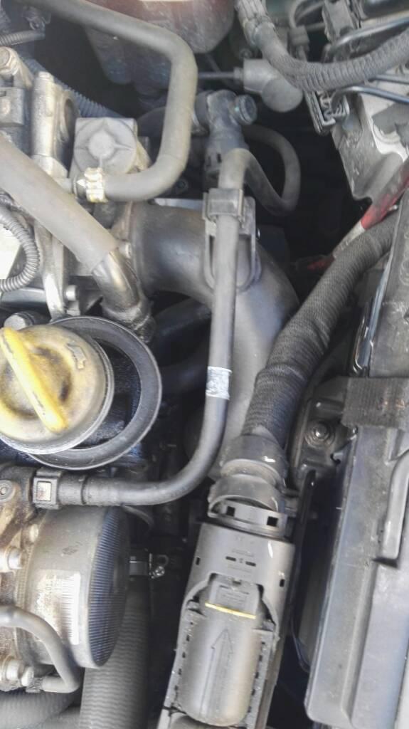

    Koledzy a ten przewod od czego jest ? Zauważyłem że u mnie jest sklejony taśma .
    Wysłane z mojego HUAWEI GRA-L09 przy użyciu Tapatalka
  5. #25
    07 2012
    LHR
    Nuova Bravo, 159
    13,769
    Podciśnienie do serwa hamulcowego.

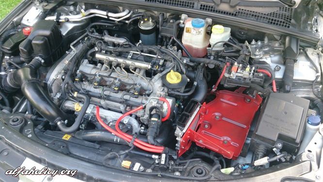

    Cytat Napisał magil Zobacz post
    Ha dlatego warto te wężyki profilaktycznie wymienić. Koszt w sumie żaden, a można dodać trochę tuningu
    Załącznik 234642
    Magil, jakie fi maja te wężyki? Najlepiej jeśli wiedziałbym fi wszystkich podcisnieniowych i drugie pytanie czy kopowałes jakies specjalne? Przykład mozesz zarzucić?
  7. #27
    07 2012
    LHR
    Nuova Bravo, 159
    13,769
    Kupowałem jakieś zwykłe z Allegro. Przykładowy link: http://allegro.pl/przewod-waz-siliko...922379767.html
    Fabrycznie są dwie średnice. Możesz zmierzyć króćce od overboosta. Ja kupiłem bodajże 4 i 5 mm (lub 6 mm).
