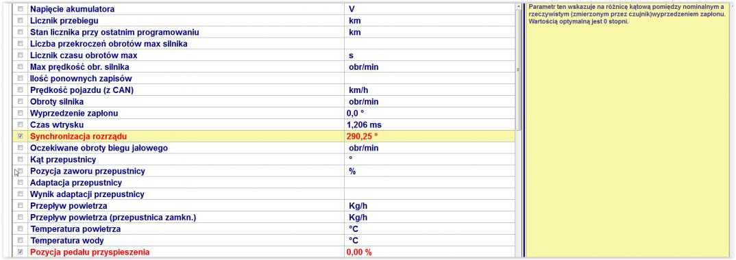

    Głównie z powodu błędów aktualnych i wcześniejszych P0013,P0014,P0016 .Zastanawia mnie też wartość kąta synchronizacji rozrządu w pomocy podają wartość optymalna 0 ,natomiast u mnie wygląda to tak:Kliknij obrazek, aby uzyskać większą wersję
Nazwa:	multi.jpg
Rozmiar:	65.4 KB
    Nie wiem czy dobrze to interpretuję ,ale wydaje mi się że jednak rozjechal się rozrząd .
