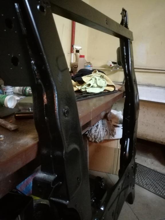

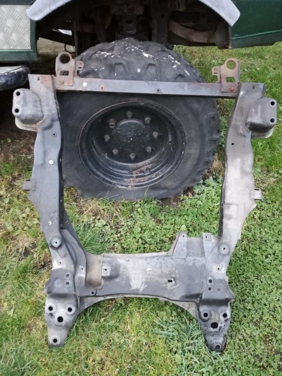

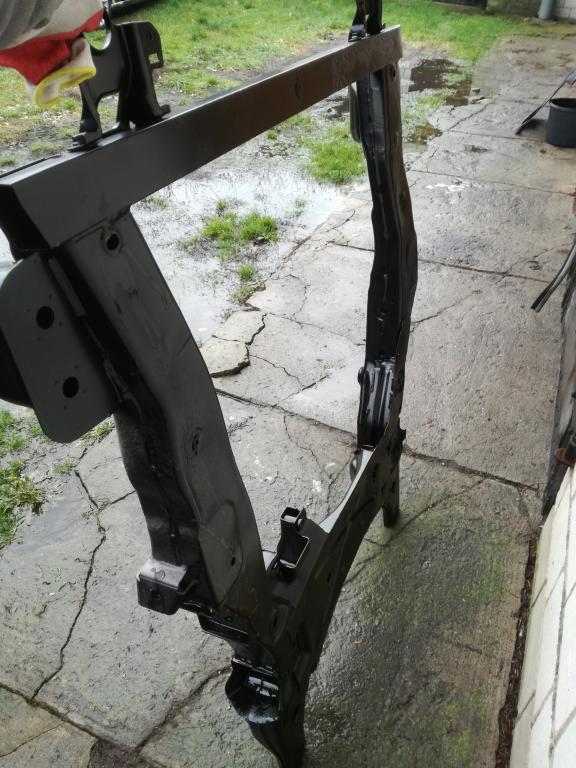

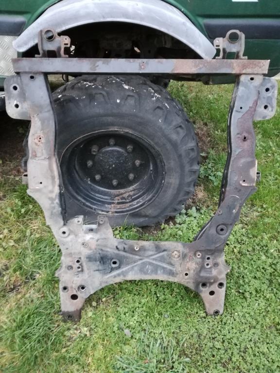

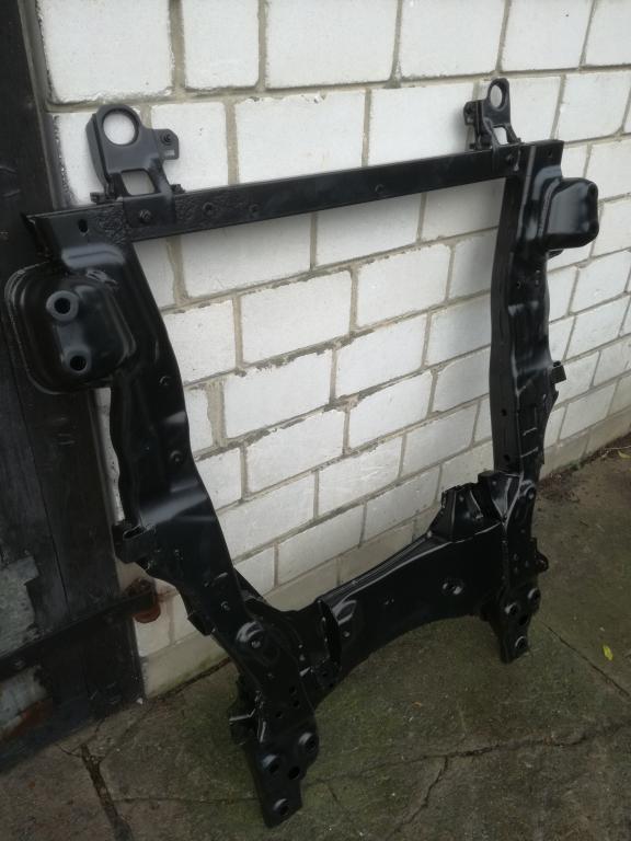

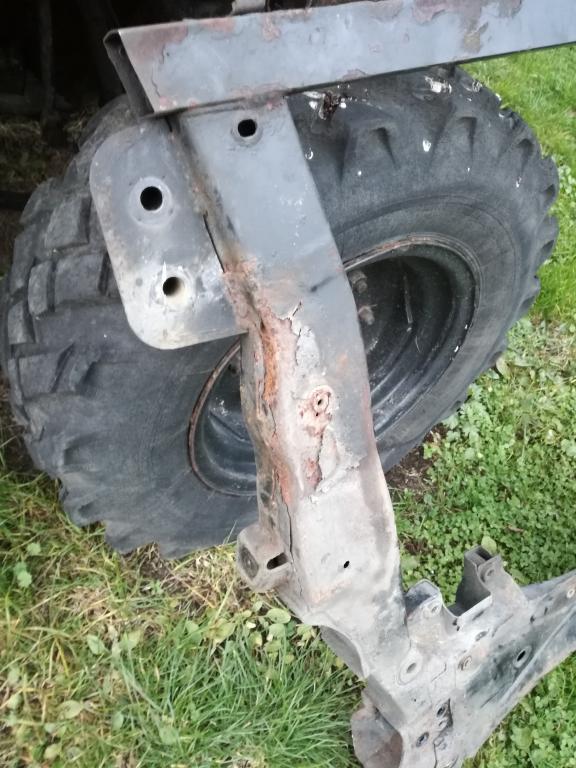

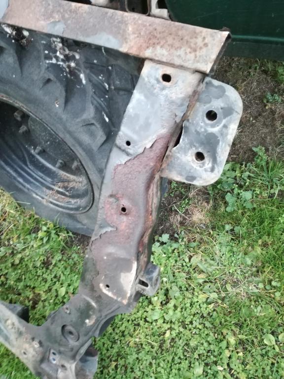

    niestety to akurat "naturalne" zjawisko w 159 - u znajomych w rocznikach 2011 widać te same objawy. Ja w tym roku przechodziłem renowację - zdjęcie, piaskowanie, malowanie proszkowe + konserwacja profili zamkniętych Tectyl ML. Mimo ze niby na pierwszy rzut oka nie wyglądało to źle, to jak chłopaki zaczęli robotę gangrena wdała się dość mocno - widać to po malowaniu, wżery są głębsze niż można się było spodziewać... Ale nie wygląd się tu liczy W każdym razie, jakbym teraz do tego nie przystąpił to na przyszły roku byłyby z pewnością dziury... Ogólny koszt u mnie: malowanie i piaskowanie 80 zł; demontaż/montaż 300 zł + ustawienie geometrii 150zł i Tectyl ML 30 zł. Ale teraz mam spokojną głowę na następne lata...
