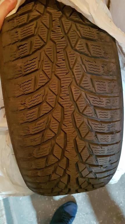

    Witam, mam nietypowy problem. Po zmianie opon w tym sezonie zimowym i przejechaniu około 3k km opony zdarły się od wewnątrz i z zewnątrz praktycznie do 0 na szerokości ok. 2cm (opony Nokian WD4 z 2015r. cały komplet od nowości). Pojechałem na geometrie gdzie stwierdzili że samochód mieści się w normach i wszystko jest w porządku, zasugerowali sprawdzenie zawieszenia. Byłem na dwóch stacjach diagnostycznych gdzie sprawdzali luzy na zawieszeniu na szarpakach i amortyzatory (72%) i stwierdzili że wszystko jest ok. Byłem już u wielu mechaników i niestety nikt nie wie co może być przyczyną takiego zachowania. Wymieniłem nawet opony na letnie i już powoli zauważam że zaczyna je zdzierać tak samo. Po dłuższej jeździe sprawdzam ręką oponę i strona wewnętrzna i zewnętrzną są cieplejsze a środek zimny. Ma ktoś może jakiś pomysł co ot może być?

    Nie mam TI, najgorsze jest to że z autem ostatnio nic nie było robione tzn żadnych wymian części zawieszenia ani nigdzie nie było uderzone co potwierdzili na geometrii. Dodam jeszcze że przy jeździe na trasie gdy puszcze kierownice auto jedzie prosto i nie czuć żadnych drgań na kierownicy (na oponach letnich) na zimowych było czuć przy ok 140 ale to podejrzewam dlatego że były już zjechane.

    Wszystkie opony tak zdarło czy tylko na jednej osi?
    03 2015
    Katowice
    AR 159 2,4 Jtdm
    23
    tylko przód tył jest ok.

    Takie głupie pytanie ... ale jak z ciśnieniem w oponach??. Zdzieranie brzegów opon, tak jak w Twoim przypadku, to zgodnie z teorią książkową zbyt niskie ciśnienie w oponie, a 2,4 jest ciężkie ... zwłaszcza przód

    2.5 mam w każdym kole wiec chyba ok. Poza tym myślę że rzucałoby autem na za niskim ciśnieniu w oponach ;-) zwłaszcza ze zauważyłem ze najpierw zaczęło zdzierać od wewnątrz a dopiero później na zewnątrz ;-)

    Jaki rozmiar? 225/50 R17 to powinienes pompowac 2.7 - zimowki zawsze 0,2 wiecej niz lato - w instrukcji tez jest taka adnotacja. Po drugie nokian D4 jest miękki, a kąty kół przy max skręcie niestety nie oszczędzają opon. Rotacja przód tył co sezon zalecana.
