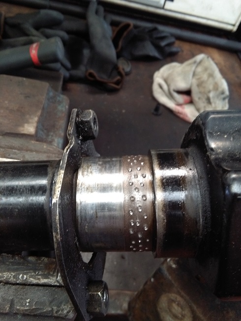

    Ok wziąłem się za temat w sobotę i co się okazało? Łożysko na półosi siedziało luźno tak, jakby stare się na niej obróciło. Widocznie nie zwróciłem na to uwagi montując poprzednie (mało prawdopodobne, bo wymieniałem profilaktycznie korzystając z okazji że półoś miałem na wierzchu) albo łożysko nie trzymało wymiaru i załatwiło półoś. Jako że uzbroiłem się tylko w nowe łożysko to napunktowałem półoś i dodatkowo osadziłem nowe łożysko na kleju do gwintów. Weszło bardzo ciasno a szuranie zniknęło
Nazwa:	IMG_20180519_103254.jpg
Rozmiar:	105.5 KB

    U mnie powodem szurania również był luz łożyska na półosi.

    A czy to szuranie może powstawać jedynie przy przyśpieszaniu ? U mnie właśnie jest taki efekt obcierania ale tylko przy dodawaniu gazu

    Tak, wtedy łożysko jest bardziej obciążone.
