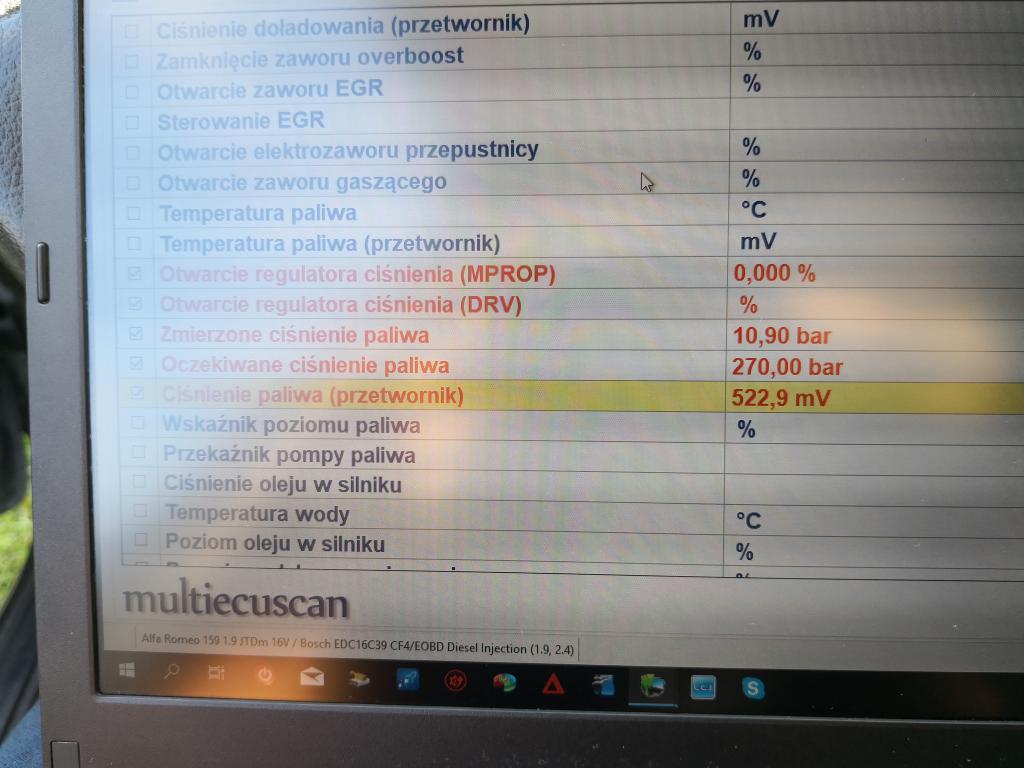

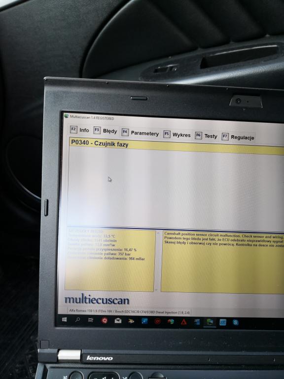

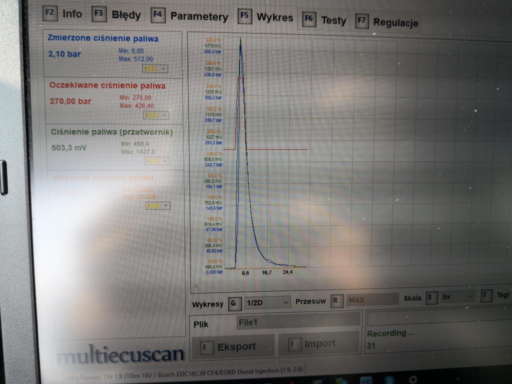

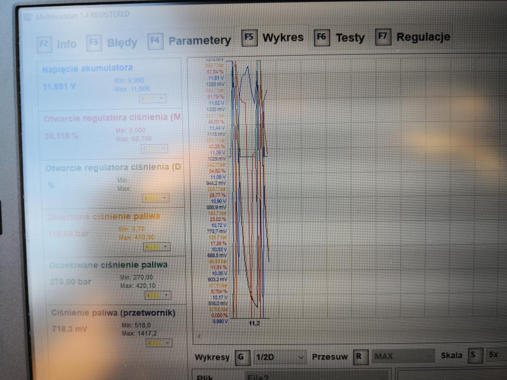

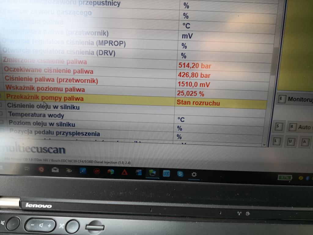

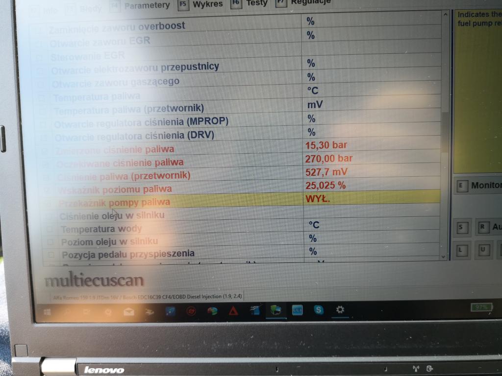

  10. #20
    06 2015
    Oława
    Alfa Romeo 159 1,9jtd 16v 2007
    460
Nazwa:	IMG_20180705_171019.jpg
Rozmiar:	87.9 KB
ID:	247546przy próbie zapalenia na plaku znowu błąd p0340. I oceńcie koledzy zdjęcia z pomiaru ciśnienia pompy paliwa. Jak zcielo by klina to wydaje mi się, że jakieś ślady powinny być czy się mylę. Kliknij obrazek, aby uzyskać większą wersję
